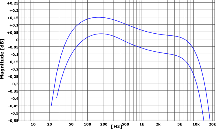

Unten noch die 1081 Kurven aus Christians [g=77]VST[/g] Analyser. Die untere ist die SE Version.

hmm, sehr strange. werde bei mir nochmal testen, vielleicht hatte ich unabsichtlich was verstellt? schon mal phase cancelling test gemacht was übrig bleibt, bei mir massig.

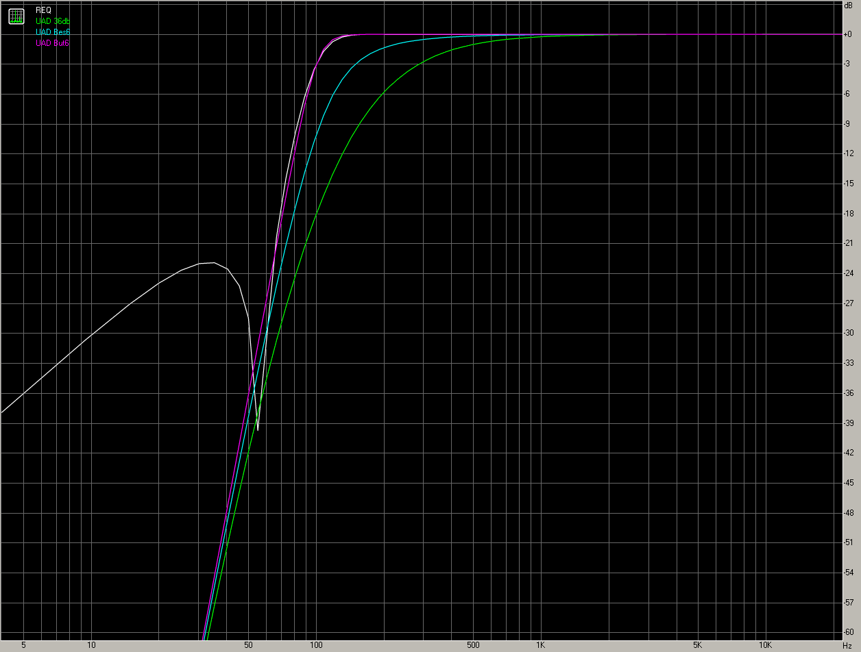

hey,
wenn man den renEQ auf maximalen Q-wert (1.41 glaub ich) stellt, entspricht er am ehesten dem butterworth6 vom cambridge (siehe anhang).

danke für die antwort, flox!
hui... was macht denn der REQ da unten nochmal für ne Welle??
ist ja nicht gerad ein guter low-cut, was?
