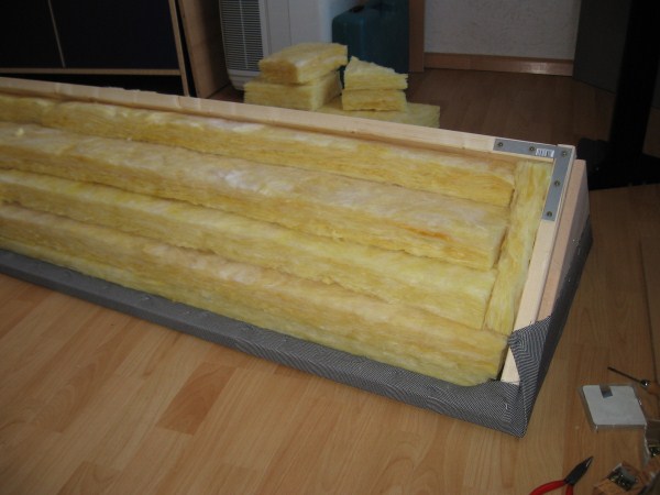

p.s. Anbei eine kleine Anregung zum Bau "günstiger" Eck-/Seitenabsorber:

Danke! Deine Absorber sehen echt super aus. Werde ich mir ein Beispiel dran nehmen.

Die dicken Teile, die bis zur Decke gehen würde ich dann mit Sonorock füllen. Die Seitenabsorber auch, oder besser mit dichterem Termarock?
