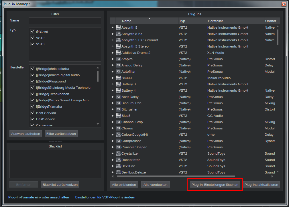

Na da hättest du auch einfach im Plugin-Manager auf "Plugin-Einstellungen löschen" klicken können anstatt alle Settings auf Dateiebene zu löschen. Oder hast du das gemacht?
Hmm.. wo?

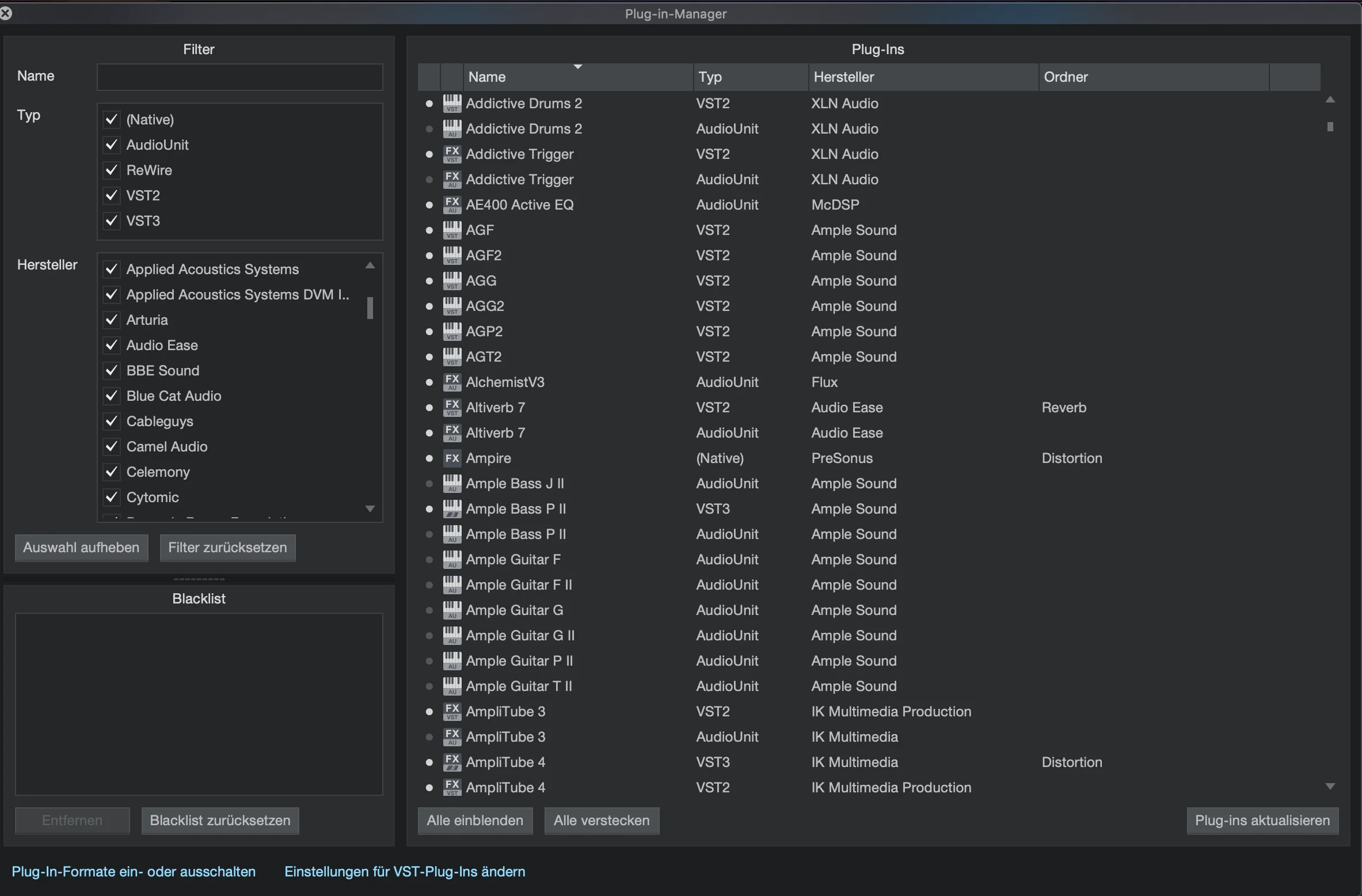

Ich hab da noch einen Nachtrag zu der ganzen Sache:
Meldoyne funzte bei mir zwar wieder nach dem kompletten Neuscann, in dem ich die Plugins-de.Settings gelöscht habe. Aber dadurch habe ich mir leider wieder erneute Probleme eingehandelt. Auf einmal hat S1 Plugins wie Kontakt, Battery 4, Maschine 2, Ozone, Neutron2 usw. also jede menge Plugins die vorher einwandfrei funzten auf die Blacklist gesetzt. Wie ich ja oben bereits schrieb "Ein Problem kommt selten allein"
Selbst beim Entfernen der Plugins aus der Blacklist bzw zurücksetzen der ganzen Blacklist, wurden beim erneutem Scannen immer wieder diese Plugins auf die Blacklist gesetzt. Warum auch immer?!
In Cubase kann man die Plugins aus der Blacklist wieder reaktivieren und in der Regel funktionieren die dann auch normal. In S1 habe ich das so nicht mehr hinbekommen. Wenn jemand einen Workaround dazu weiß dann bitte her damit!
Zum Glück hatte ich ein Backup vom S1 Einstellungsordner mir auf den Desktop gezogen, in dem wie gewohnt bis auf Melodyne alles FUNZTE.
Nun musste ich noch tiefer graben.. (Mit was für ein Scheiss man sich als Musiker nicht alles rumschlagen muss heut zu Tage..!)
Ich habe die beiden Plugins-de.Settings mit Textedit geöffnet und miteinander verglichen. (Von IT und Programmierung hab ich ungefähr soviel Ahnung wie meine Urgroßmutter)
Also einmal das jungfräuliche Plugins-de.Settings File und mein gebackuptes File. Nun habe ich alle Melodyne Einträge aus dem jungfräulichem File in das gebackupte File kopiert und siehe da - Melodyne VST3 wird wieder erkannt genauso auch ARA. Und kein Plugin ist mehr auf der Blacklist.
