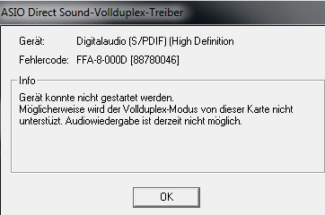

ich wollte Melodyne ausprobieren wie das Programm ist, aber beim Starten bekomm ich folgende Meldung
Habe das Audiointerface Saffire Pro 14.
Kann das daran liegen? Oder was genau ist dieses Vollduplex?

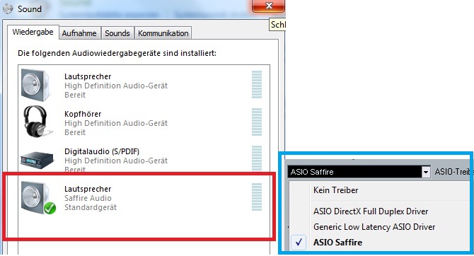

Anscheint verwendest du den Asio Direct Sound Treiber, anstatt den Asio Treiber der Saffire in deiner DAW. Das ist schlecht...
Was meinst du genau?
Bei Windows verwende ich den Saffire Audio und über meiner DAW "ASIO Saffire".
So wie auf dem Bild zu erkennen ist, aber die Fehlermeldung kommt trotzdem.

Alles gut habe es glaube ich hingekriegt, bei dem Programm selber musste ich einen anderen Treiber auswählen, also bei Melodyne
