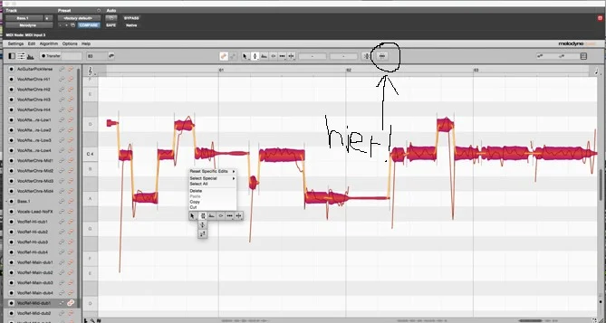

Hallo Whitealbum,
Wenn ich dich richtig verstehe, geht es Dir nicht um das manuelle Anpassen sondern um das Time Alignment, quasi mit Automatik
Ja, ganz genau. Quasi die Konkurrenzfunktion zu VocAlign.
da Melodyne relativ neu für mich, ich finde das gar nicht, welche Funktion meinst Du genau?
Oben im mittleren Block im Melodyne Fenster befindet sich ganz rechts ein Schalter mit Links-Rechts Pfeilen (hab's mal ins Bild reingekrizelt). Dort draufklicken, dann öffnet sich das automatische time alignment Menü. Dort kannst du dann als Option "Spur" auswählen und das alignment mit dem Slider von 0 - 100 % anpassen.
Bei mir ist das "beste" Ergebnis bei 0% und bei 100% das schlechteste Ergebnis. Ich verstehe den Slider aber so, dass 100% eine vollständige timing Anpassung an die Refernzspur bedeuten sollte.
habe gerade gestern händisch eine gedoppelte Vocalspur händisch angepasst, zugegeben, war nur ein kurzer PArt.
Händisch geht natürlich. Aber das ist ja eine Schweinearbeit, wenn es um einen ganzen Song und da auch noch um z.B. 4 Dopplungen geht, so wie bei mir momentan.
Lg,
Markus
