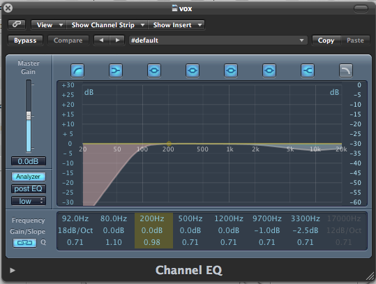

Hab lediglich einen EQ und einen leichten Kompressor auf dem Gesang. Dazu noch per Aux einen dezenten Room und einen Tick Delay. Hier meine EQ-Settings für den Gesang:
ich hab eigentlich nur die probleme weggemacht. faend es auch besser, die gitarre mit der mikrofonierten abnahme zu mischen, wegen pickup-sound..
hier sollten jetzt die einstellungen sichtbar sein:

Wenn Du die Vocalspur nicht bearbeitet hast,dann kauf Dir ein anderes Mikro,Deine Stimme klingt Nasal,das ist selten,das man sich gezwungen fühlt eine Stimme mit dem Eq so verbiegen zu wollen.
Normal reicht ein Locut für Trittschall und eine leichte Höhenanhebeung,vielleicht noch im Oberenbassbereich ne leichte anhebung oder absenkung,das wars dann.
Dir fehlt halt die nötige Brilianz in der Stimme,Dein Timbre ist für meinen Geschmack gewöhnungsbedürftig,Dein Mikro oder Deine eventuellen Eq eingriffe verschlimmern oder sagen wir,betonen das noch,was ich nicht so mag.
