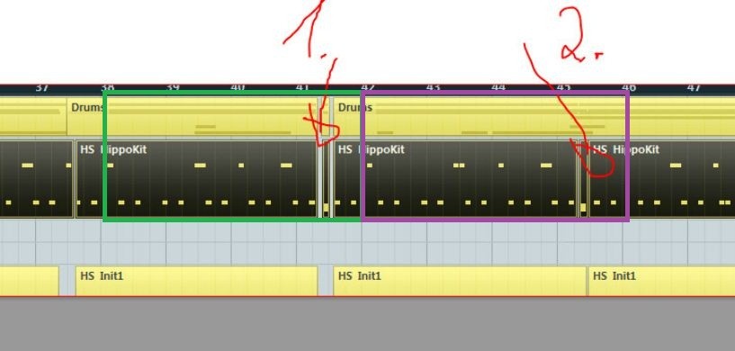

Ich hab mal deinen Screenshot bearbeitet und dir 2 Kästchen reingemalt wie es sinnvoll wäre.
Ich weiß nicht ob das verständlich ist,kann es aber auch gerade nicht anders erklären.

Nur soviel,die Anschlagstärke wird oft links liegen gelassen,obwohl es sich lohnt damit rumzuspielen und dadurch einen lebendigeren Klang zu erzeugen.Ich meine nen Bassist spielt ja auch nicht immer volle Lotte.Du könntest z.B. bei den Noten die dicht aufeinanderfolgen,mal mit der Velocity experimentieren.Ich weiß zwar nicht was Du für einen Synth für den Bass nutzt,aber ich denke mal Du wirst auf jeden Fall einen Unterschied bemerken. :)

Die 1 ist aber mein Shaker, wenn du die von mir angemarkte 1 meinst. Ich komm gleich noch mal dazu, wenn es um deine Zeichnung geht.
Die Midi-Parts sollten auch eine sinnvolle und vor allem dem Takt angepasste Grösse haben.
Also nicht nen 32tel-Päckchen und dan wieder nen Päckchen übern ganzen Takt.
Zumindest bei Midi kannst Du durch Kleben und ziehen alles ganz easy auf gerade Takte bringen.
Schön, dass mein Wort Päckchen hier angenommen wird :-D
Ich weiss, was du meinst. Diese 1-3-Shaker-Parts (in den Päckchen erkennste das an den oberen wenigen Strichen, bei den unteren kontinuerlichen Strichen handelt es sich um die BassDrum)
habe ich deshalb extra eingefügt, weil der Übergang ansonsten nicht gepasst hätte, aber tat er ja eh nicht :-(
Man müsste jedoch deine Zeichnung mE so abwandeln, dass sie bei der BassDrum anfängt, sprich: deine grüne Einzeichnung um 2 BassDrum-Striche nach links verschieben und dann da aufhören, wo der Shaker (1) endet. (Keine Ahnung, warum der nach unten gerutscht ist), damit dann das nächste Päckchen wieder bei der BD anfängt. Das meintest du doch, oder?

  • #53
Mmmh,kann das gerade schwer erklären.
Ich würde es halt so machen,dass der Beat und somit auch das Päckchen auf der 1 anfängt.
Ob das jetzt mit nem Shaker oder einer Bassdrum anfängt ist in dem Fall egal.
Es ist halt nur einfacher und übersichtlicher wenn die Päckchen am Takt ausgerichtet sind.
Ausserdem ist mir gerade beim Hören deines letzten Beispiels aufgefallen,dass sich der Bass Richtung 3/4-Takt bewegt.Vielleicht kommst Du deshalb nicht mit dem Raster klar.
Wenn Du möchtest,dann schick mir mal dein Cubase-Projekt (wenn nicht zu gross und kein Audio) oder zumindest den Bass und die Drums als Midifile.Dann schaue ich mir das mal an.
