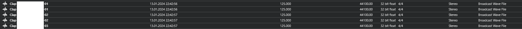

Ganz konkret
ich habe in meiner MediaBay Dateien gefunden, die nicht von Cubase oder einem Trittanbieter stammen, und ich weiß nicht mehr, wie die da reingekommen sind:
Und ich weiß auch nicht wo genau der Ablageort ist. Kann jemand bei diesen Fragen helfen?
Den Pfad (Path) kannst du dir ja anzeigen lassen - über das EInstellungs-Rädchen rechts oben unter Attribut-Inspector.
Ich vermute wie gesagt, dass nur dann bpm angezeigt werden, wenn diese Info in den Dateien enthalten bzw. hinterlegt ist
Reaktionen: SteinHal
Wenn die BPM-Angabe nicht bereits von jemand anderem eingetragen wurde (wie z.B. bei den mitgelieferten Loops), muss man sie leider selber eintragen. In Cubase gibt es keine Automatik, die das für einen erledigt.
Tempodefinition aus Tempospur in die Datei schreiben. Mache ich bei allen fertigen wav Files falls ich Songtempo später noch variieren möchte. Der Dom hat da ein nettes Video dazu gemacht.
Danke euch allen. Schön, dass einem hier geholfen wird.
Genau, so scheint es auch bei meinen paar Dateien in der Mediabay zu sein, dass das Tempo von der Tempospur kommt.
Mehrere Clips im Projektfenster auswählen bei denen das Tempo so ist, wie es dem Clip entspricht und dann Exportieren "ausgewählte Events" im Menü anwählen. Die Namen der Clips werden beim Export vom Clip übernommen. Mit der Tempspur kann man das Tempo für verschiedene Clips an verschiedenen Positionen im Projekt einstellen.
So kann man recht einfach und schnell 100 Dateien oder mehr exportieren, so dass das Tempo in der wav Datei steht. Cubase erzeugt eine Broadcast-Wave-Datei. Ich denke, da steht das Tempo drin. Danach muss man nur noch den Ordner, in dem die Dateien stehen, der Cubase MediaBay bekannt machen (Häckchen setzen, scannen).
