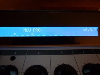

wir haben uns einen Mackie Control Universal Pro mit der Firmware 4.0.2 gekauft.
Wir nutzen Cubase 6.5.4 auf einem iMac mit Mac OS 10.7.5.
Der Mackie Control Universal Pro ist über USB Kabel mit dem iMac verbunden.
In Cubase haben wir "Mackie Control" als remote control device aktiviert.
Wie man auf dem Bild sehen kann, funktioniert aber leider das Display nicht korrekt.
Hat jemand dazu eine Idee, was wir machen können, damit das Display richtig arbeitet?
Vielen Dank!
MfG
d.

für alle, die vielleicht auch mal dieses oder ein ähnliches Problem haben,
hier die Lösung:
Ich wusste nicht, dass das MCU Pro drei verschiedene Modi haben kann.
- Mackie Control
- HUI
- Logic Control
Mein MCU Pro war vom Werk aus auf Logic Control eingestellt.
Nachdem ich es auf Mackie Control geändert habe, sind auch die kryptischen Zeichen verschwunden.
Wieder mal was gelernt ...
thx&bye
d.
