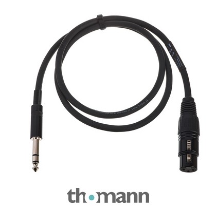

Müssen es Stereoklinke sein? Einstellungsfehler schließe ich aus, da die Anzeige ohne Klinke ja auf Eingangssignale reagiert. Oder besser ohne Adapter mit XLR-Klinke Kabel?
ja du schliesst mit dem mono kabel den symmetrischen ausgang kurz.
die endstufe hat symmetrische eingänge… also stereoklinkenkabel verwenden oder vielleicht besser gleich xlr—klinke kabel dann kannst du auf die adapter verzichten.
