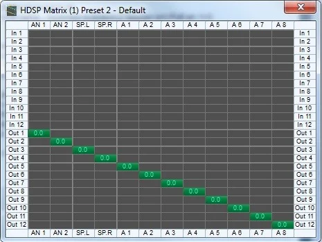

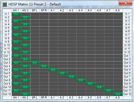

Mach die RME Matrix auf. Dann sollte das ganze momentan ungefähr so aussehen wie auf Bild 1.
Es muss aber so sein wie auf Bild 2.
Dann sollte alles stimmen.
Du musst eben das Routing so ändern das nur 1:1 durchgeschliffen wird.
Ist aber kein Problem.
