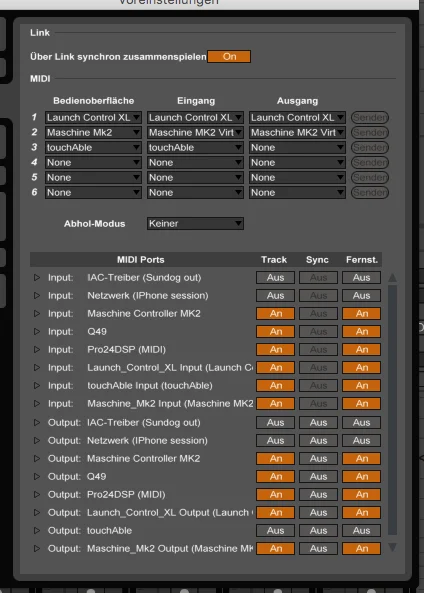

Unter den Voreinstellungen in den Midi Reiter und dann deinen Midi Input Port von deinem Keyboard im Track auf An schalten.
Dann solltest du das auch mit dem Maschine plugin in Ableton* nutzen können.

Die MIDI-Voreinstellungen sollten zumindest in den "zentralen" Einstellungen passen (siehe Screenshot1). Nun bin ich nicht wirklich weiter gekommen.
Das MIDI-Keyboard funktioniert in Ableton*, nur eben nicht innerhalb von Maschine als Plugin.

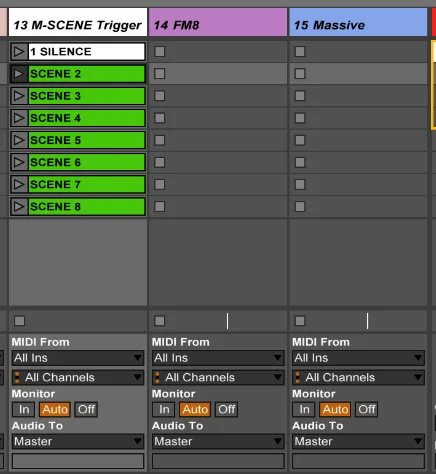

Mir ist jedoch aufgefallen, das wenn ich mehrere MIDI-Tracks in Ableton* anlege, das Keyboard immer nur auf einem VSTi "hängenbleibt", auch wenn der Fokus auf einen anderen Midi-Track mit geladenem VSTi steht. Der zweite Screenshot zeigt, dass das Levelmeter für "MIDI-IN" auf allen drei MIDI-Tracks (Maschine, Massive, FM8) ausschlägt, wenn ich die Tasten meines Q49 anschlage.
Ist das normal? Ich stehe wohl gerade voll auf dem Schlauch. :-/

GELÖST:
Fehler gefunden.
Ich muss wohl immer erst die jeweilige Spur scharf schalten.
:-O
Reaktionen: TheSarge
das ist richtig. so wie in jeder DAW ;)
