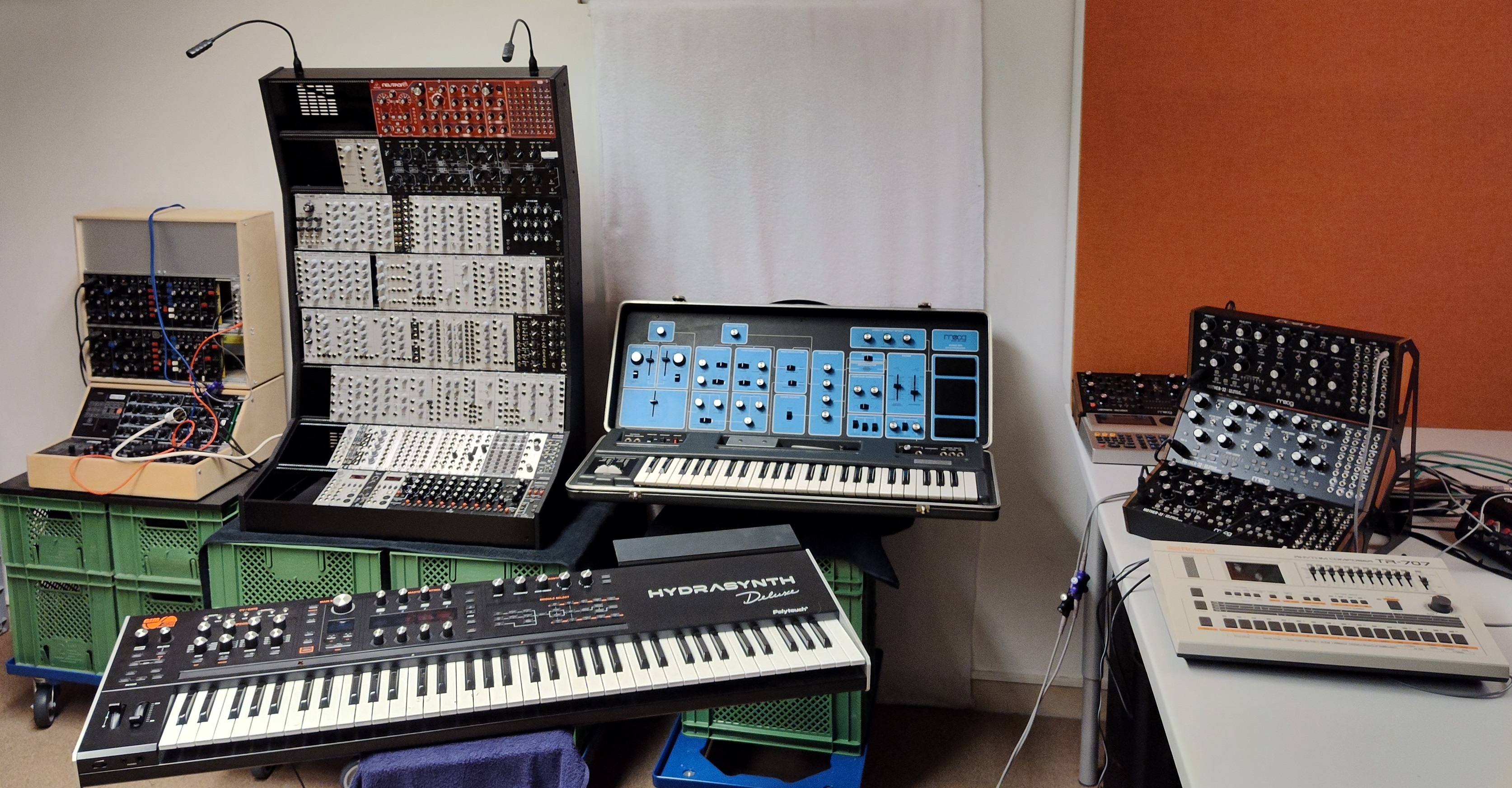

Bei mir ist, im Gegenteil, der PC die Zentrale von dem aus "sternförmig",das was ich haben will, rausgeht und ich kombiniere alles nach freiem Belieben.
Aber was clocking angeht, falls man was mit DAW in sync bringen will, meide ich Midiclock wie Rüsselgrätze.
Wenn ich analog einen Sequencer (z.B.) treiben will, gehe ich mit DAW Midinoten auf ein Midi to CV/Gate Interface und nehme meisten 16tel oder 32tel Noten als Trigger.
In der DAW ziehe ich die sendende Midispur dann entsprechend vor und es ist dann eigentlich "nail it"... :)
So schaut es gerade, in diesem Moment, bei mir aus, was die "Modularecke" ist...

Ja da bin ich noch sehr weit weg! 😅
