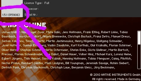

Geh doch einfach auf das "About" Feld, dort steht welche Version es ist!
lg...
