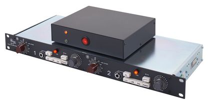

Idee war, einen neuen Marconi Drehregler zu verwenden, weil der Alte einen defekten Schraubenknopf hat, und der Regler nicht ganz richtig auf dem Poti sitzt.
Der defekte Schraubenkopf eines der beiden Schrauben des Marconi Drehreglers an einem 1073 ist mit einem Schlitzschraubenzieher nicht mehr zu bewegen. Der Schraubenkopf ist quasi plan.
Gemeint ist diese Schraube dieses Drehreglers, bekannt von 1073 Preamps:

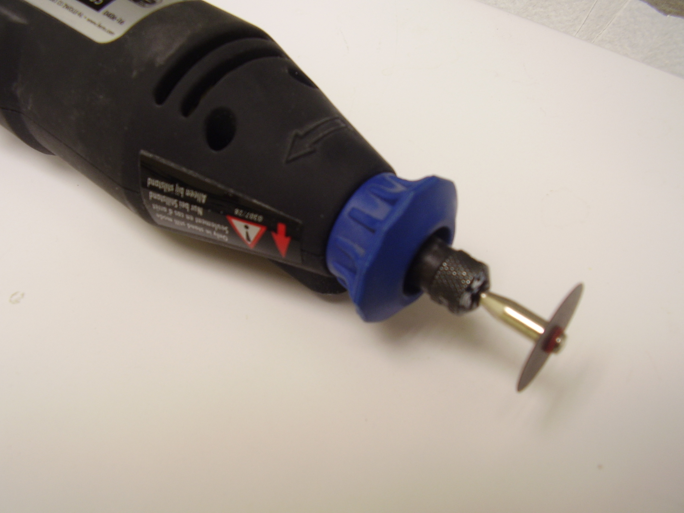

Wie würde ein passender Dremel aussehen?
muss ja kein Dremel sein, gibt genug Nachbauten im Baustoffhandel etc.
Es sollte eben eine Trennscheibe dabei sein, die für Stahl geeignet ist. Die reicht aus, auch wenn Bohrer versagen.
so ein "Mini- Multifunktionswerkzeug", mit dünner Trennscheibe:
sollte eigentlich locker im Bekanntenkreis auszuborgen sein.

Das Bild von der Trennscheibe täuscht auch etwas. Die ist wirklich Mini und genau für solche Fummeleien gedacht. Fast Zahnarztgröße! :D
