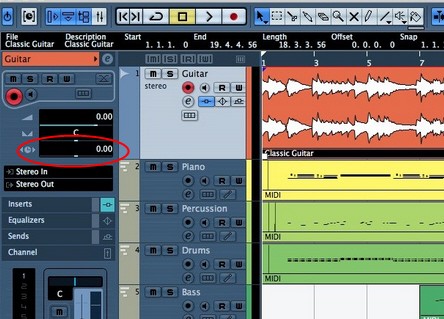

Studio One kenne ich mich nicht aus.
Bei Cubase ist es der Regler. Den Wert von 0 aus in den Minusbereich schieben. Dann sind alle Midinoten auf dem Raster und werden halt nur etwas früher abgespielt. Das soll man auch nicht hören. Nur "fühlen". Wenn Du es hörst, war es zu viel.

Was ist denn das für eine geile Funktion, die kannte ich gar nicht - nie angefasst und benutzt.
Mit meinen Worten erklärt: Mit diesem Regler regelst Du die Abspielzeit der Spur. Gibt es bestimmt auch ein schickes Wort für ;-). Beispiel: Wenn Du eine Drumspur mt einer 1/4 Bass-Drum hast, wird bei der Einstellung 0 die (quantisierte) Bass-Dr. exakt auf dem Klick abgespielt. Regelst Du den Wert in den Minusbereich wird die BD vor dem Klick abgespielt. Im Plusbereich halt nach dem Klick. Diese zeitliche Verschiebung betrifft dann aber nur die eine Spur,
