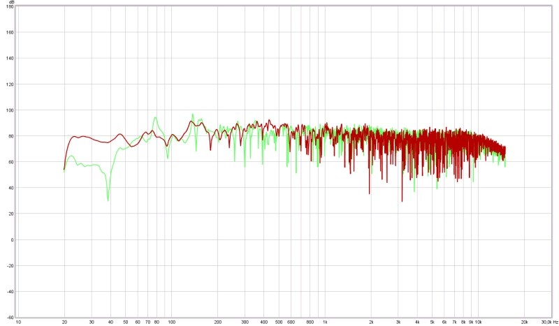

Hab gerade die Vergleichsfunktion bei REW entdeckt. Hier mal der Frequenzgang ganz am Anfang (hellgrün) und jetzt (rot). Da hat sich doch deutlich was verbessert.
Bass und Tiefmitten sind glatter.
In den oberen Regionen allerdings etwas mehr Löcher.
Nachhallzeiten sind natürlich imme rnoch zu viel, da noch keine Superchunks vorne drin sind.

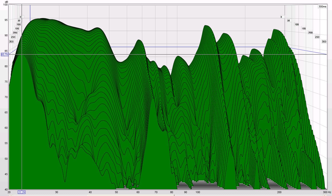

fg sieht ja richtig gut aus! aber was ist da los? im wf die megatiefe senke zw. 50+60, im fg nur paar db? dem phänomen würd ich zuerst auf die spur.
hast du auch (mit und ohne sub) wandferne positionen und ein kleineres abhördreieck probiert? vielleicht nervts schon manche... aber ich hab da bei meinem raum gerade erst wunder bewirkt
Ja mei, bei mir geht das als Familiendaddy halt alles bisserl langsamer. Zwischen Waterfall und FG liegen noch n paar Zwischenschritte mit Boxen schieben, Sublevel austesten etc. Ich wollte das für mich momentan bestmögliche Ergebnis erreichen. Da ich dann zwei Helmis in die Superchunks vorne einbauen möchte, muss ich mir wohl doch Hilfe vom Schreiner holen. Das wäre dann das nächste.
