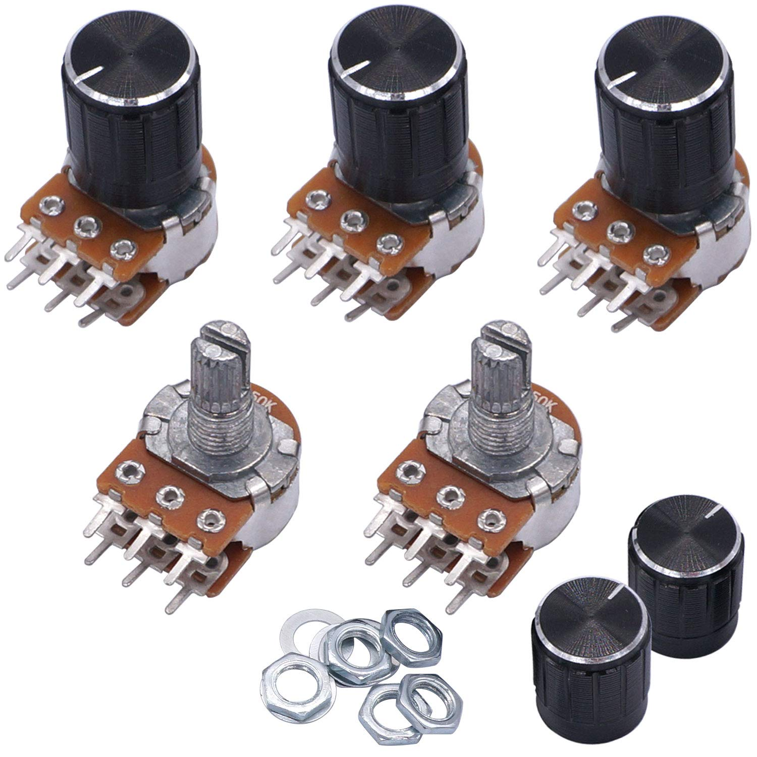

Nee, das sind normale Kohlepotis. Bourns stellt einige bezahlbare her, man braucht rev-log Potis, und bei meinem DMP3 ist dann dummerweise die Einstellung gerade umgekehrt. Solange es funktíoniert, und sogar noch besser klingt, gehts damit sehr gut. Der Schrauber muss halt genau wissen, was er da einbaut.
