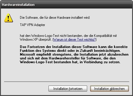

hallo hausinho.
ist das so eine fehlermeldung:
in der regel muss man dann einfach auf "installation fortsetzen" klicken.
wenn du den offiziellen m-audio-treiber verwendest, mach das so.
die meldung kommt daher, dass viele hersteller ihre treiber für den windows-logo-test bei microsoft zertifizieren müssten, was aber nicht jeder hersteller bezahlen will. kann auch zeitgründe usw. haben. wer also nicht mitmacht, bekommt dann kein zertifikat.
das ist bei sehr vielen geräten so.
einfach mal installieren, dann sollte das m-audio hoffentlich laufen.
