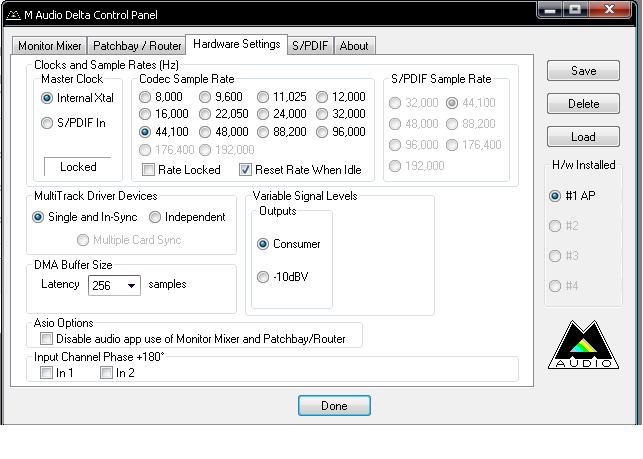

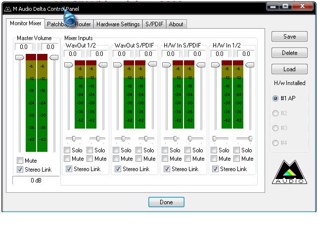

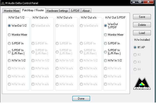

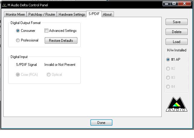

Ich bitte nocheinmal um einen Screenshot des Panelmixers der Audiophile, alle Seiten bitte.
Hast du im Compact einen sicht- und/oder hörbaren Ausschlag mit deinem Mic?
Sorry falls ich letzteres überlesen habe ... ;)
1. Nein bis jetzt konnte ich noch kein signal aufnehmen
2. Am Compact pegelts schon aus also wird gezeigt das signal reinkommt
Screenshots kommen sofort

wenn du am compact nen ausschlag hast,ist das nur der pegel der zu den monitorausgängen führt.und falls du den roten ``record´´ regler (so mittig halb rechts) nicht aufgedreht hast, geht auch kein signal zum record-out.
beim audiophile panelmixer ziehe im zweifelsfall doch erstmal alle regler nach oben.der screenshot wäre schon gut um sich das nochmal in erinnerung zu holen.ansonsten kann ich mich nur anschliessen wenn es heisst das aufnehmen u abhören über die audiophile laufen sollten,zum ``nur-so-musik-hören´´ kannste ja trotzdem deine alte karte nehmen.
