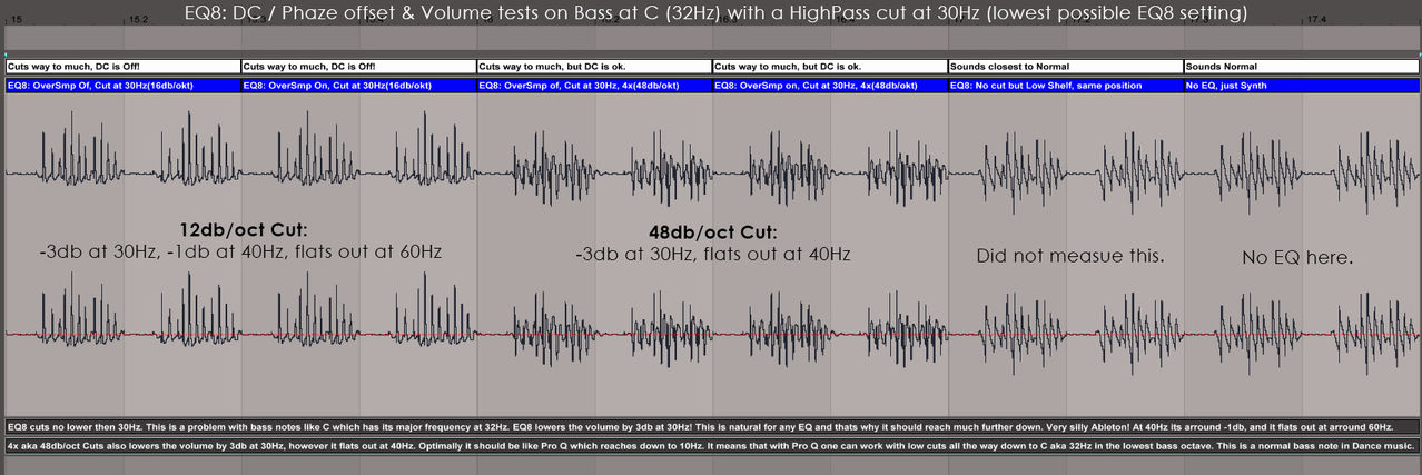

Mach ne Sinuswelle, leg einen LC mit dem EQ8 drauf und schau dir die Amplitute an.
Sowas bei Räumen mit schlechter Akustik kann man eh beschwerlich raushören, daher nutze ich öfters Waveform Visualisierungsplugins. Und wenn auf einmal deine hübsche Sinueswelle so seltsam aussieht, dann stellt man sich eben diese Frage.

Ich meine sowas in der Art:
z. B. ich möchte eine schöne Sinuswelle als Fundament haben, welche man auch in Form einer Waveform erkennen kann. Nur kommt es oft vor, das die Amplituden recht durcheinander umherschwirren. Ich kann es scheinbar ohne Bilder relativ schlecht erörtern.
