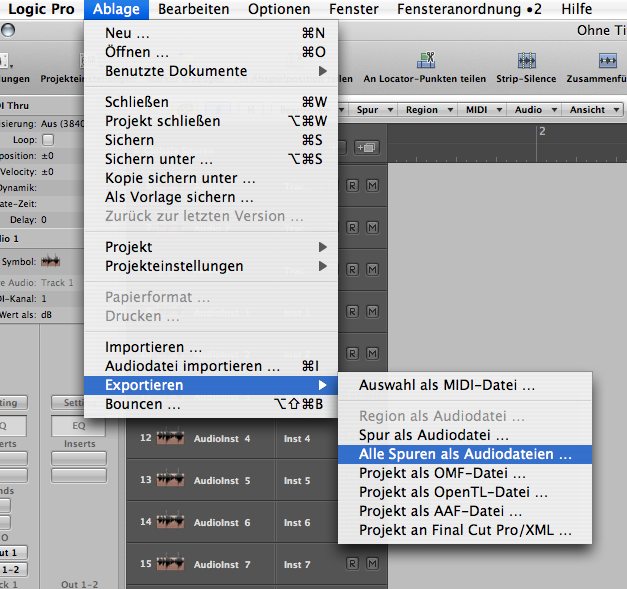

ok, danke schonmal. wenn dass mit einem klick geht, dann ist das auf jeden fall ein aufwand, den ich handeln kann:-) kannst du mir vielleicht nochmal den pfad nennen, dann kann ich das heute weitergeben und bei mir auf [g=539]cubase[/g] übertragen.

GUckst Du Bild oben :D
btw erst ab [g=540]Logic[/g] Pro 7.
