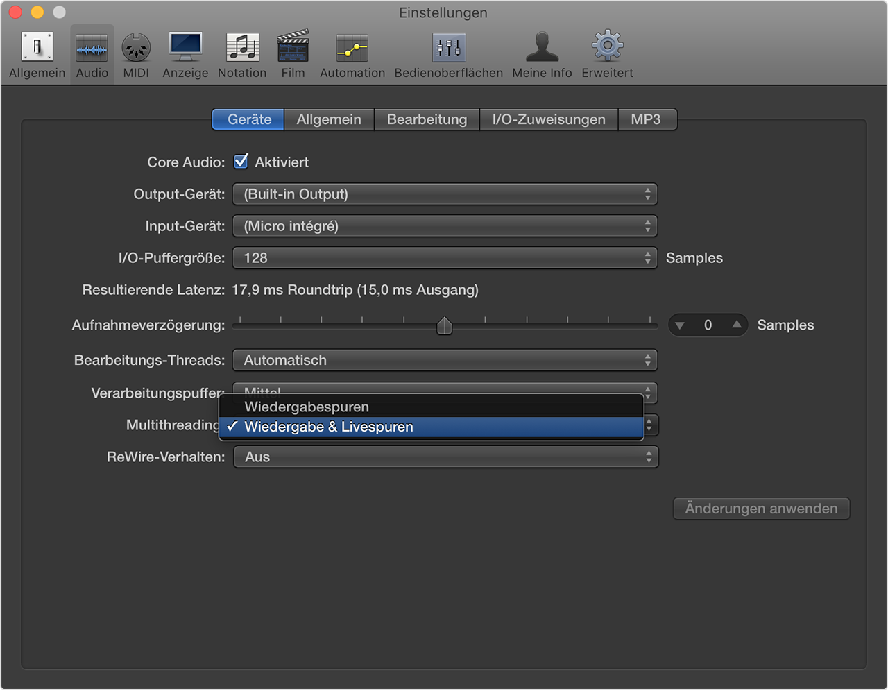

Hier ein Artikel von Apple vom Dezember:
https://support.apple.com/de-de/HT205975
https://support.apple.com/de-de/HT203930
Verteilung der Last dürfte demnach grundsätzlich gehen (auf verschiedene Arten).
Das bringt mich nicht weiter bzw. habe ich bereits gelesen. Da gerade aktuell das Projekt im Screenshot (Mastering) das Problem war, kann die Einstellung mit den Livespuren nicht wirklich das Thema sein. ich verwende keine Softareinstrumente und höre auch nicht durch die DAW ab. Von daher finde ich das schon krass, dass ich da mit 9 Plugins an die Grenze stosse...
