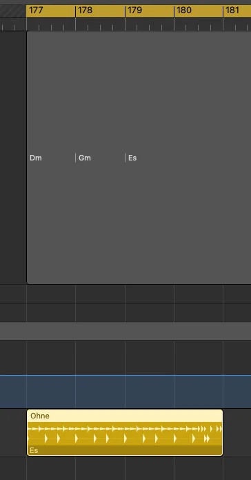

Hat irgendjemand schon rausgefunden, wie man den Chord Track dazu bewegen kann, nicht vollkommen idiotischerweise "Fis" anstatt "F#", "Es" anstatt "Eb", "H" anstatt "B" etc. zu schreiben? Die einzige verbleibende Klientel, die das noch in Noten nutzt, sind irgendwelche deutschen Klassikkomponisten und vollkommen zurückgebliebene Musikschulbuchverlage. Wenn ich in einem Sheet "Es" oder "Fis" schreibe, fragen sich die Leute, ob bei mir im Oberstübchen nicht womöglich was durcheinander geraten ist.
Könnte bestimmt das ganze Logic auf Englisch umstellen, will ich aber nicht. Wäre auch idiotisch, wenn man das müsste.
  • #122

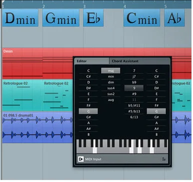

Und ach ja, so geht Chord Track:
und so geht Chord Track nicht:
Das ist regelrecht peinlich. Man zoomt richtig groß und da ist immer noch nur so'n tüdeliger Font.

Du musst nicht Logic auf Englisch umstellen, sondern nur die Akkorddarstellung auf Englisch in den Projekteinstellungen.
Reaktionen: Sascha Franck
  • #125
Ah, tiptop, danke!
Wieso ich das nur nicht selber gefunden habe, war an sich schon genau in dem Menü. Konnte mir auch kaum vorstellen, dass das nicht anders geht.
  • #126
Ah, tiptop, danke!
Ist leider aber so, dass es nur eine Projekteinstellung ist und keine Programmeinstellung. Man muss also jedesmal auf's Neue.... *seufz*
  • #127
Allerdings - vor allem ist mir auch überhaupt nicht klar, warum diese Projekteinstellungen nicht in Templates übernommen werden können. Ich will am liebsten wirklich *nie* wieder ein "Fis" in meinem Leben sehen (geschweige denn ein "Heses"), von daher hätte ich das gerne im Template gelöst und ein für alle Mal meine Ruhe.
