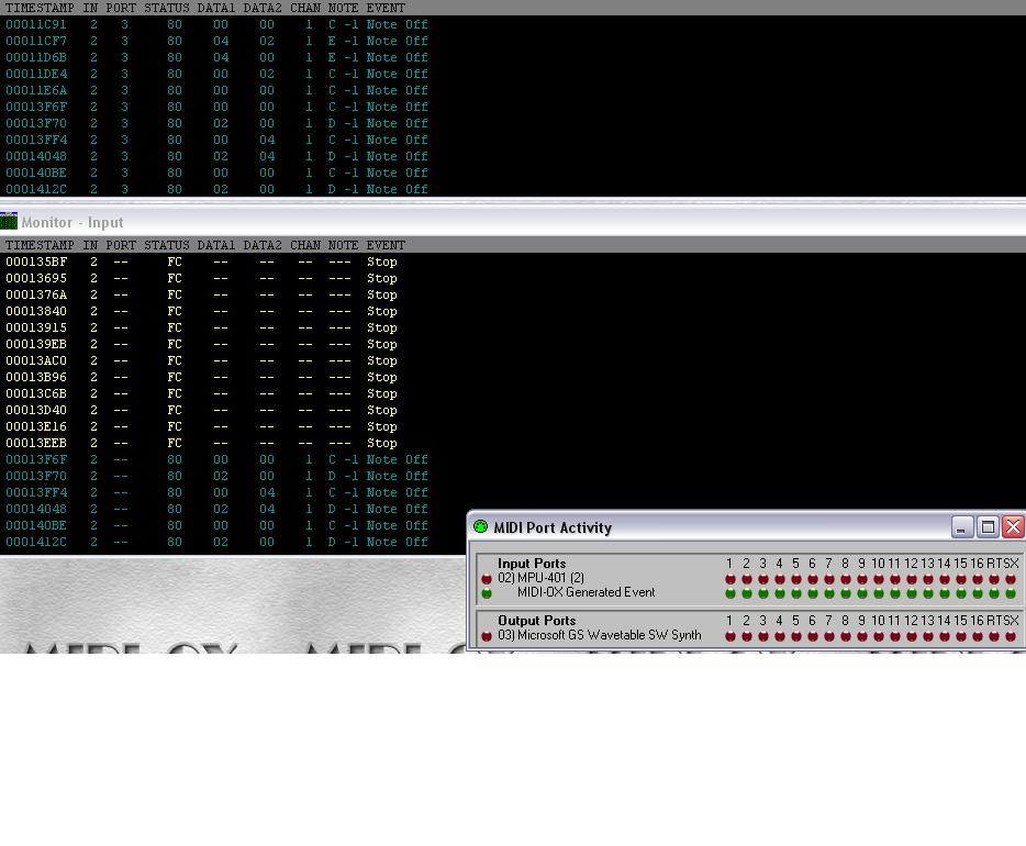

habe mal den eingang mit midiox getestet...
vllt weis ja damit jemand was anzufangen...
