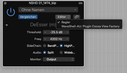

Hi,
ich habe das Problem dass wenn ich ein au-Plugin lade ständig die gui nicht angezeigt wird und ich es immer über dieses Dropdown Menü manuell umschalten muss.
jemand ne Ahnung wie ich das wieder ändern kann

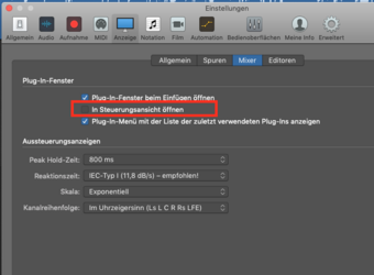

Da ist standardmässig bei Dir die Anzeige für Sehbehinderte eingestellt, da gibt es irgendwo eine Umstellung. Mit dieser Einstellung können die Regler vom Rechner vorgelesen werden. Muss ich mal forschen, hatte erst kürzlich davon gelesen.

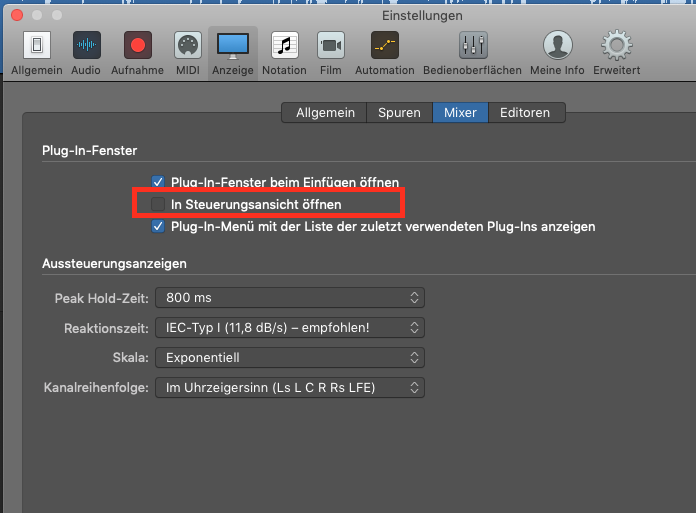

Diese Häkchen (Einstellungen>Anzeige>Mixer) sollte nicht gesetzt sein:

das wars danke, keine Ahnung weshalb das aufeinmal so eingestellt war!?
vielen Dank
