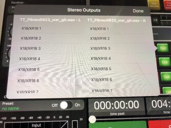

Ich weiß nicht, ob ich jetzt alle Anforderungen berücksichtigt habe (bin lesefaul), aber ich kann kurz erzählen, wie wir es mit dem live monitoring und Playbacks machen:
Playback: Ipad mit
multitracker 2.2 per USB an Behringer X air X18 (müsste ähnlich tun wie x32)
In Multitracker kann man dann Audiospuren und click bequem routen und hat zudem eine sehr unkomplizierte Bedienoberfläche.
Mit dem Behringer P 16 hat bei uns dann jeder den eigenen Monitormix. (Ultranet)
Diese Lösung hat sich bewährt und läuft superstabil.
