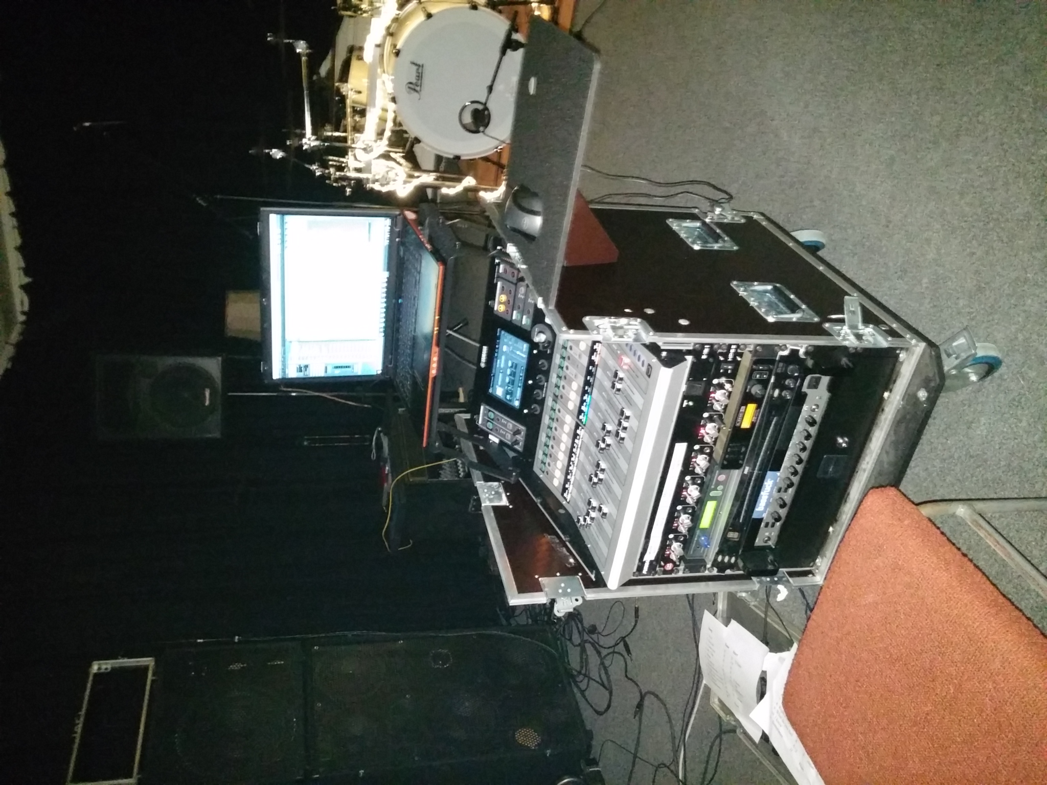

Ich würde auch für ein DigiPult plädieren und zwar für eines, das über Smartphones remotable ist, damit sich auch jeder Mucker seinen Mix live selber regeln kann. Gerade bei 9 Leuten ist das sonst recht nervig, wenn einer auf Zuruf für alle immer am Pult rumfummeln muss. Kommunikationsprobleme sind dabei vorprogrammiert, weil man ja Knöppe im Ohr hat und die anderen Leute so kaum versteht.
Und ja, Tobbes hat Recht, Ihr habt mit dem Analogpult nur 4 Mono-Cues, aber 9 verschiedene Anforderungen.
Die Funkstrecken für jeden Einzelnen sind Luxus und daher teuer und imho nicht zwingend erforderlich. Bei uns hat nur der Sänger ´ne Funkstrecke. Der Rest hat sich an sein Instrumentenkabel eine Kopfhörerverlängerung geknöpert oder beide zusammen in einen Schlauch geschrumpft.
Unsere Lösung ist hier näher beschrieben:
https://recording.de/Community/Foru...e-_und_Bühnentechnik/198591/Post_2289892.html
(sorry, keine Ahnung, wieso das Bild [Handyupload] jetzt gekippt ist)
Wir können damit 5-Stereo-Cuemixe fahren (also 9 Mono-Cues wären dann damit auch lässig möglich) und die eben per App(le) mit Phone oder Tablet individuell fernsteuern.
Via Läppi spielen wir ein paar Synthsspuren hinzu.
Das Ganze ist so verkabelt, dass wir zugleich alle live gespielten Instrumente in Einzelspuren mitschneiden können.
Neben den Inputsignalen der Instrumente/Sänger haben wir 1xFOH-Talkback drauf liegen sowie zwei Audience-Mics (li/re).
Und das Ganze ist speicher- und total recallable.
Wir sind glücklich damit.
