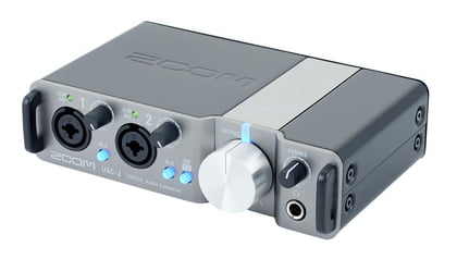

Gerade entdeckt: Gibt neue Interfaces von Zoom.
Hier z.B. ein kleines mit USB 3.0:
Ich kenne von Zoom nur die kleinen Aufnahmegeräte.
Können die was?
BTW. Bringen jetzt alle USB 3 Interfaces raus? Kommt ein Generationswechsel? Soll ich noch warten?

Wobei das neue Zoom eigentlich auch alles hat, was ich bräuchte o_O Ich weiß nur nicht wie stabil das Ding läuft!
Ich hasse solche Entscheidungen...
Stabil läuft das, keine Sorge beim Zoom.
Gilt auch für deine anderen Kandidaten.
Klanglich wird VIELLEICHT (noch nie gehört,deshalb) das Zoom ein bisschen weniger wertig sein. Aber nur Vermutung.
