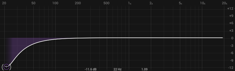

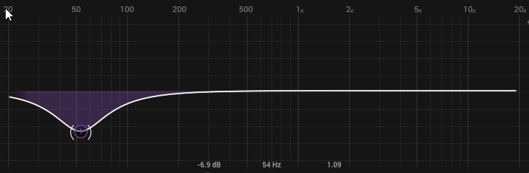

Ich habe irgendwo im Guru Thread ein Video vom "Gottschalk" Bob Power gepostet. Ich mache es so wie er:
ein Bell als "Lowcut".
Bei allen anderen Signalen (die nicht im Bassbereich abspielen) verwende ich dann Lowcuts.
Hier Schritt 1 & 2. Bild zwei ist dann das Endergebnis.
