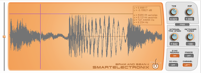

Das kann ich mir ohne es genau wissen beim besten willen nicht vorstellen, der einzige Workaround der mir dazu einfällt ist mit Smexoscope!
