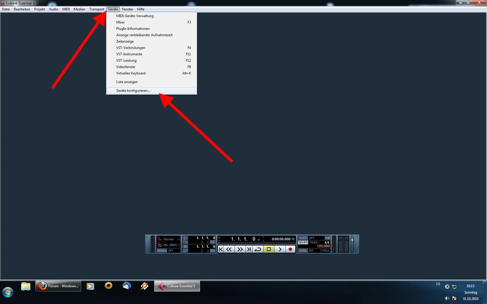

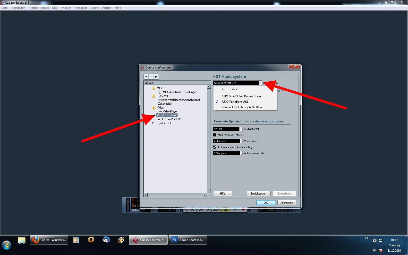

bitte wie in den bildern zur gewünschten option gehen, statt den ASIO Toneport UX1 dein asio Interface auswählen
ich hoffe es klappt dann ;-)
