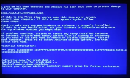

Heute den PC fürs wöchentliche Backup hochgefahren: -> Windows Startet, Ich sehe den Desktop -> Bluescreen. (siehe Anhang). Neu gestartet, wieder das gleiche. etc.

Kommst du noch in den abgesicherten Modus?
Memory Test schon gemacht?
Ich würde jetzt einfach mal raten und sagen der Arbeitsspeicher könnte defekt sein!
Reaktionen: MUNiTON
Abgesicherter Modus funktioniert noch.
Was für einen Speichertest? Wo finde ich den? - Sorry ich bin echt kein übermässiger PC Checker. ;)
Ja..also ich denke mal der Speicher ist bei dir ja schon gut übertaktet gewesen...gute Chancen also dass er langsam hin ist....wenn man nicht so der PC-Checker ist sollte man das vllt. auch nicht unbedingt machen....bzw muss einem bewusst sein, dass sowas die Lebensdauer verkürzt...vor allem wenn dann noch im BIos vllt. die Speicherspannung auch noch auf "Auto" steht und dann die Spannung vom Bios oft unverhältnismässig hoch angehoben wird.
Treiber sollten es bei dir ja nicht sein wenn du nix verändert hast. Ein Virenscanner kann auch sowas bewirken, wenn er irgendeinem Treiber den Zugriff verweigert, aber da du nix verändert hast und der sich ohne Internet auch nicht selbst updaten kann kann man das wohl auch ausschliessen.
Im abgesicherten Modus mal "msconfig" in die Befehlszeile beim Startbutton eingeben und dann mal alle unwichtigen (oder auch alle) Starteinträge löschen bzw deaktivieren. Dann nochmal versuchen zu starten.
Kannst auch mal versuchen im BIOS den Speicher wirklich stark zu UNTERtakten ..auch die Settings für die Speichertimings am besten höher ansetzen. Evtl lässt sich dann noch mit dem Rechner arbeiten bis du neue Riegel hast.

Also ich habe jetzt mal sämtlich OC Features deaktiviert. Den RAM auf fixe 1333MHz eingestellt.
Dann jeweils nur mit einem Riegel Probiert.
Beim ersten kam wieder der gleiche Bluescreen.
Beim 2ten ging ger nichts mehr. Erst kam irgend ein anderer Bluescreen, der aber bis ich mein Handy fürs Foto gezückt hatte wieder verschwunden war...
Dann Neustart und es hieß " Windows CD zur Reperatur einlegen" hab ich gemacht. Neugestartet mit dem Riegel, der den "Standard Bluescreen" verursachte. Läuft.
Den anderen wieder eingesaetzt... Läuft immer noch...
Äusserst merkwürdig.
Ach so: RAM Voltage steht immer noch auf AUTO. auf was müsste ich die denn manuell einstellen?
Die RAM Bausteine sind Kingston Hyper X blu 1333.
hast glueck gehabt den fp treiber hat er sich von der win cd geholt.
ich empfehle dir dringend mal das backupprogramm upzudaten.
und den rest des bs auch.
den ram kannst auf auto lassen odere willst du auf 1667MHZ hoch oc wohl weniger:
solange du nicht ueber 1333Mz gehst (x den teiler) brauchst du die spg. nicht erhoehen.
dein ram wird in ordnung sein tip ich.
