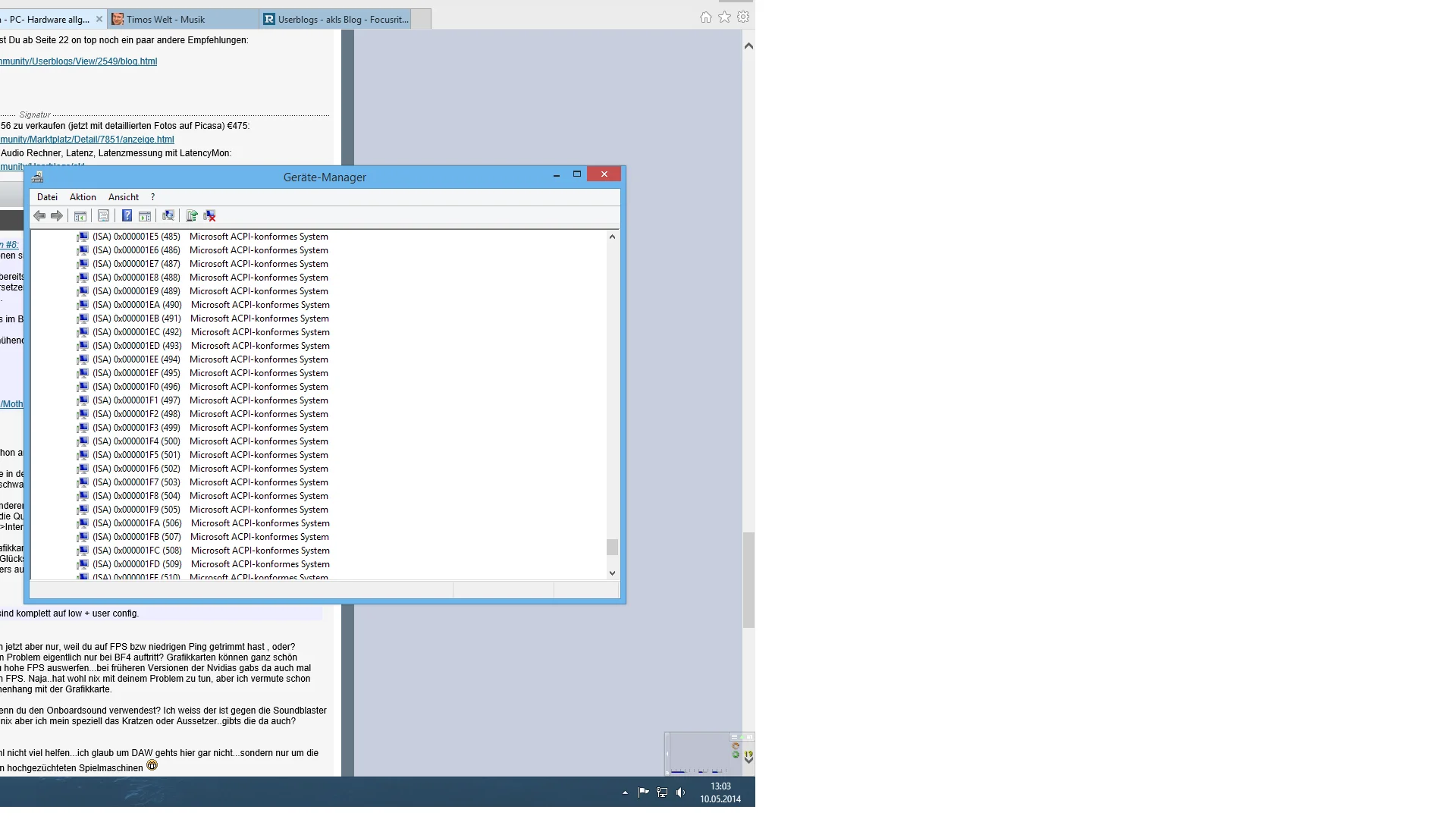

Im Geräte Manager habe ich sogar werte mit -
Ethernet Verbindung -2
USB 3.0 Hostcontroller -3

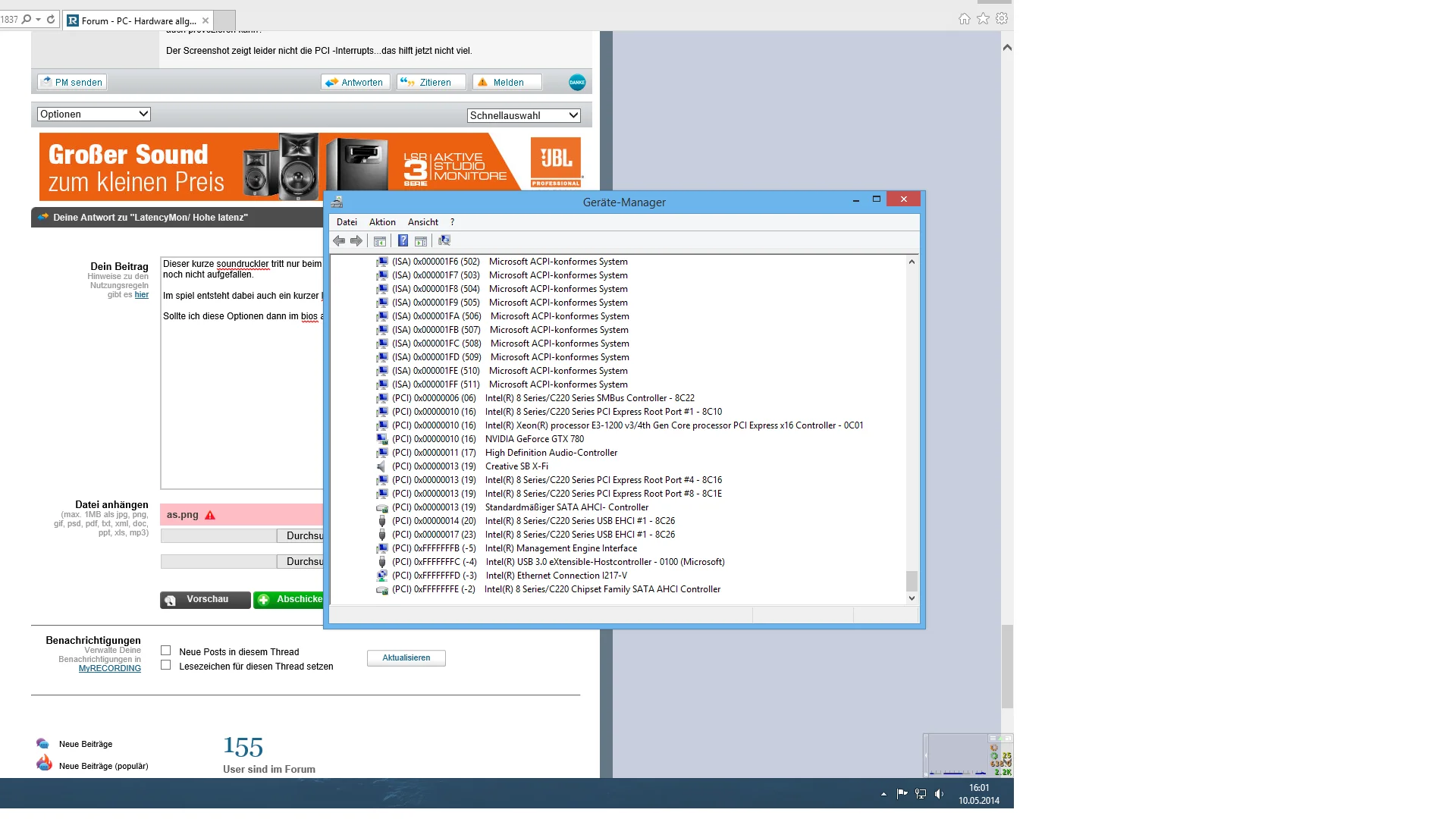

Der Screenshot zeigt leider nicht die PCI -Interrupts...das hilft jetzt nicht viel.

Anhand des Screenshot seh ich, dass Interrupt 19 sowohl vom Festplattencontroller als auch von der Soundkarte benutzt wird. Ausserdem ist deine Onboardsoundkarte anscheinend noch im Bios aktiviert (17).
Als erstes würde ich also jetzt mal im Bios die Onboardkarte deaktivieren. Dadurch gibst du Hardwareresourcen frei, die Windows dann dann vllt wieder neu zuteilen kann...ich nehme mal an dass du Plug and Play im Bios aktiviert hast.
Als nächstes solltest du die Soundkarte umstecken in einen Slot der möglichst weit weg von der Grafikkarte liegt.

Hab jetzt umgesteckt, Soundkarte ganz nach unten. Die werte bleiben die selben Onboard Sound ist im bios deaktiviert.
