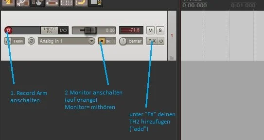

Vielen dank für die sehr schnellen Antworten.Leider muss ich zugeben, dass ich nicht so ganz mitkomme.Habe Reaper runtergeladen,installiert und TH2 Overloud hinzugefügt.Was bisher klappt ist, dass die Aufnahmen zu hören sind, aber leider nicht während des direkten Aufnehmens, da höre ich keinen einzigen Ton.Woran liegt es ?
Es wäre nett, wenn es mir jemand mal so detaillert wie nur möglich erklärt :-)
Bin halt ein Anfänger Anfänger ;-)
Du solltest "Record Monitoring" einschalten. Anleitung steht im aktuellen englischen Handbuch auf S. 55 und in der deutschen Fassung auf S. 52.
Hallo ChopSuey,
du musst noch den Audio-Monitor anschalten (siehe Bild)

@Bended Skies
Vielen Vielen Dank :-)
