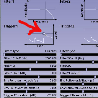

kann mir hier jmd. erventuell erklären wie der KT Drumtigger funktioniert? ich bekomme es nicht hin eine mididatei aus z.b. [g=149]snare[/g] zu schreiben!
Hi,
du suchst dir einen der [g=43]filter[/g] aus und isolierst dein signal bestmöglich.
Ich gehe jetzt mal von einer [g=149]snare[/g] aus. die snareschläge die erkannt werden,
werden im unteren Fenster beim Abspielen mit einem Kreis makiert.
Wenn du alle gewünschten schläge "umkreist" werden, machst du dir eine midispur und wählst als [g=32]midi[/g]-in den kt-trigger aus.
Dann stellst du die midispur auf recorden und lässt sie zusammen mit deiner snarespur ablaufen. Dann müssten deine snareschläge als midinoten aufgezeichnet werden.
Gruß,
Oliver
Hi,
die "kreise" im unteren fenster wo trigger 1 steht und die wave-anzeige durchläuft. auf der x-achse steht time, auf der y-achse level.
den doppelten balken kannst du auch runtersetzen, falls dir das was bringt
Gruß,
Oliver
