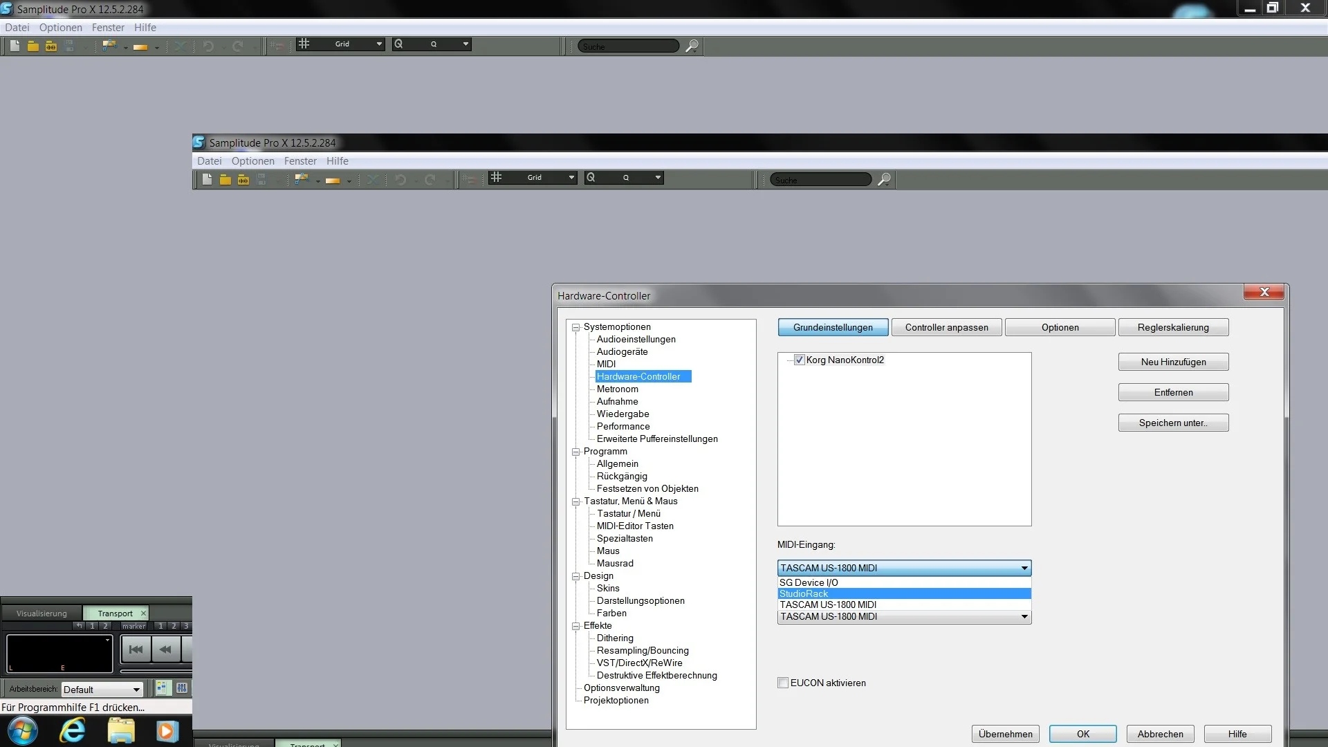

Hi Leute,
Ich versuche mein NanoKontrol 2 in SAM Pro X einzubinden und habe folgendes Problem:
Wenn ich das dropdown Menü MIDI-Eingang /MIDI Ausgang auf der Seite Grundeinstellung anklicke, wird der Kontroller nicht angezeigt.
Ich habe aber alle aktuellen Treiber installiert. Im Gerätemanager des PCs wird der NanoKontrol 2 angezeigt und das Gerät ist funktionsfähig.
Hat einer eine Idee?

Hi Sascha,
danke für die Antwort.

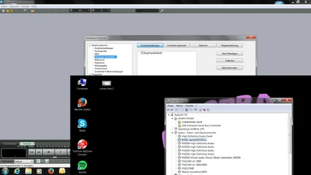

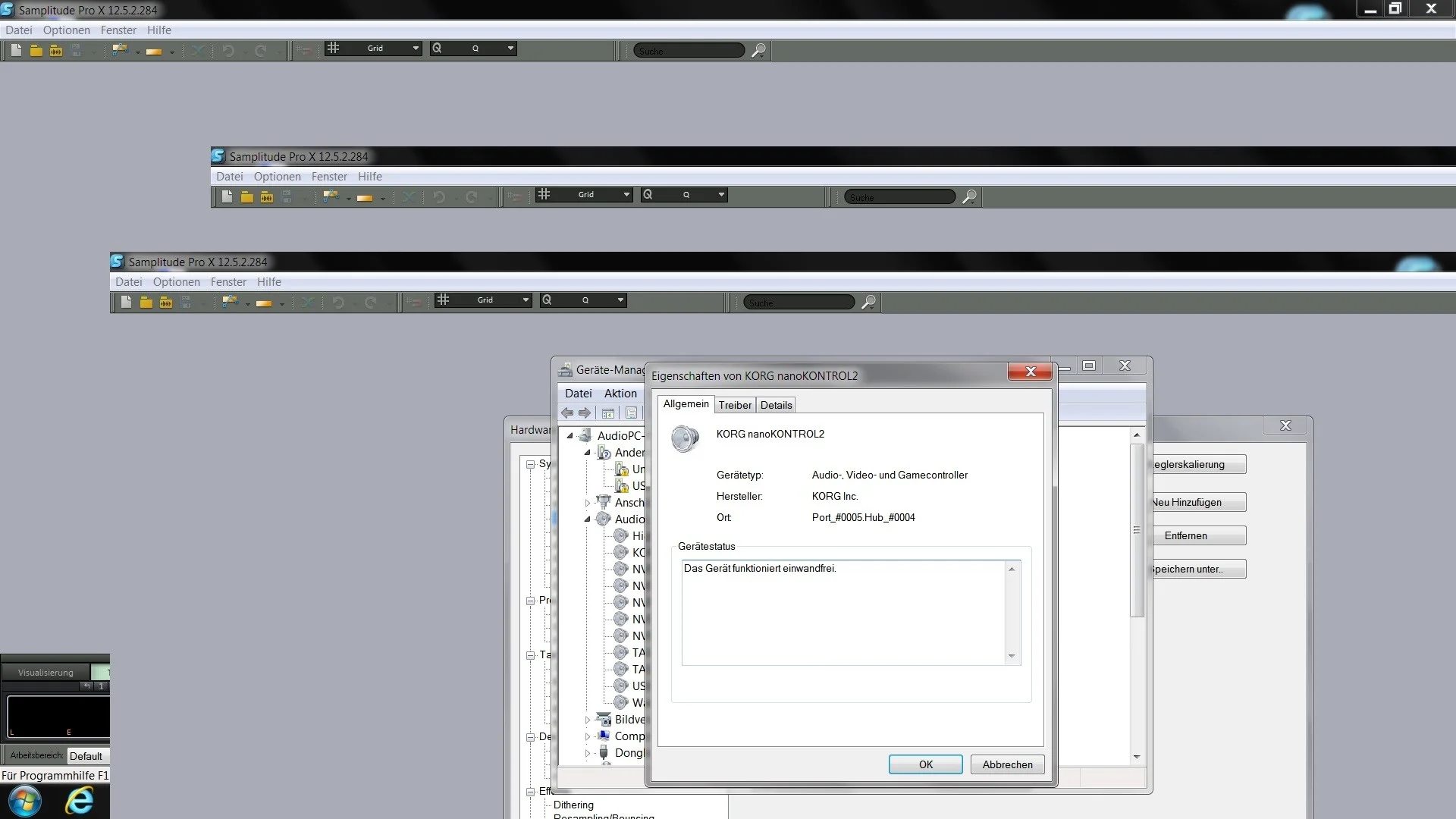

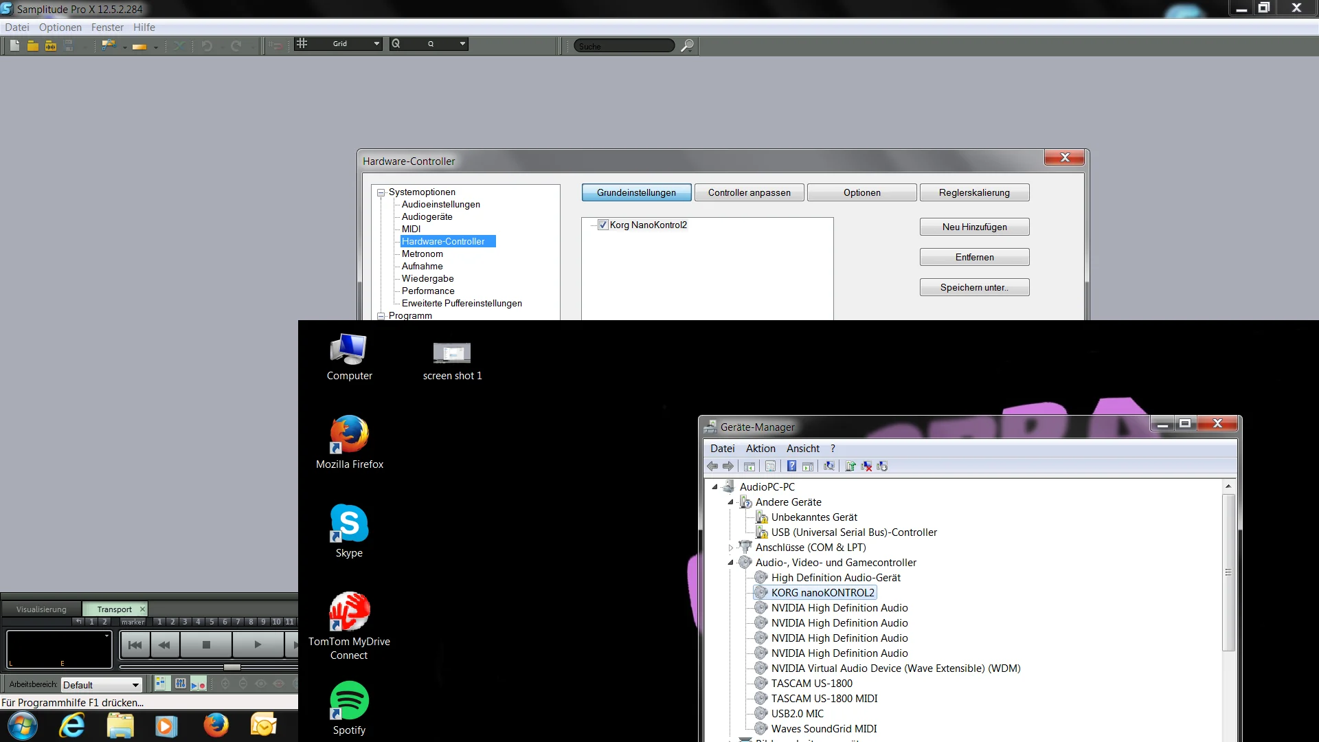

Um die Sache zu vereinfachen füge diese Screenshots bei. Da sieht man vielleicht besser was ich meine. Der PC erkennt das Gerät. Aber in SAM wird's nicht angezeigt. screen shot 2.jpg screen shot 3.jpg

SAM hat auch ein Factory Preset für den Kontroller.
Gut, dass du ein paar Screenshots gepostet hast. Sieht komisch aus, da das Gerät ja in Windows da ist, aber du es nicht bei den Midi-Einstellungen vom HW-Controller auswählen kannst. Alles könnte gut sein, da SAM schon ein Preset dafür mitbringt.

Ich sehe gerade, der Gerätemanager zeigt ein Problem beim USB-Controller und ein unbekanntes Gerät an.
Was hast du für ein Betriebssystem? Und sind alle Treiber aktuell? Bzw. wie es hier aussieht, stimmt da ja was nicht.
Ich würde erstmal versuchen, die Probleme im Gerätemanager bei USB und dem unbekannten Gerät zu lösen und zu beseitigen. Sprich, die gelben Ausrufezeichen müssen erstmal weg.
Könnte daran liegen.

Der Nano ist am USB 2 angeschlossen. Das Betriebssystem ist Windows 7. Das Problem mit dem USB Controller der im Gerätemanager angezeigt wird ist das ich nicht sicher bin um welches Gerät es sich handelt um den richtigen Treiber dafür zu suchen. Ich bin im Moment Windows Updates am runterladen. ich schaue mal ob sich damit was tut.

Nein, die Ausrufezeichen sind noch da.
Die bleiben auch da wenn ich den Nano trenne. Ich habe den jetzt auf meinem Laptop installiert, auch mit Pro X und siehe da, er wurde erkannt. Fader und Knöpfe tun zwar nichts aber ich sehe in der Trasportleiste von SAM das kleine rote Licht blinken das zeigt dass da kommuniziert wird.
Ich habe den Verdacht das die Installation beim PC nicht richtig verlaufen ist.

Ich würde mal komplett die USB-Treiber bei deinem Rechner erneuern. Du kannst auch mal ausprobieren, was angezeigt wird, wenn du die Ausrufezeichen anklickst, also manuelle Installation der Treiber ist das ja denn, und ob du eine Geräteauswahl anzeigt bekommst bzw. diese beschränkt wird. Kann ja sonst alles sein. Kann hilfreich sein, um zu sehen, was nicht in Ordnung ist bzw. welcher Treiber für welches Gerät hier erwartet wird
