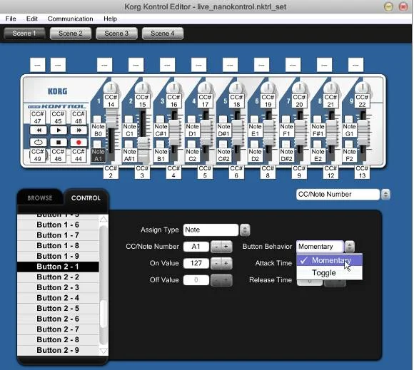

Es gibt eine interessante Zusatzfunktion im Editor (die habe ich bisher aber überall schon gesehen). Die heißt aber immer wieder anders. Welche Optionen hast du unter ,,Button Behaviour''?
EDIT: Falls die zweite Option ,,Toogle'' sein sollte, stell das mal bei der Play-Taste um. Dann müsste die Play-Taste am Leuchten bleiben.
Das hier:
Dann ändere mal die Play-Taste auf ,,Toogle'' und schau, ob es so funktioniert, wie es soll. Ich knobel derweil weiter daran, woher FruityPhil die CC-Werte her hat. Die müssten irgendwo im Handbuch von FL Studio sein.
