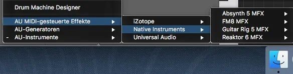

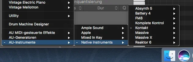

In den Screenshots kann man sehen, mein NI Kontakt ist nicht unter "AU Midi-Gesteuerte Effekte" gelistet, sondern lediglich bei "AU Instrumente". Kann das der Grund sein und was kann ich dagegen tun?

Zu den Screenshots:
Kontakt ist - wie alle anderen Software-Instrumente - ein AU-Instrument.
Das hat also alles seine Richtigkeit.
