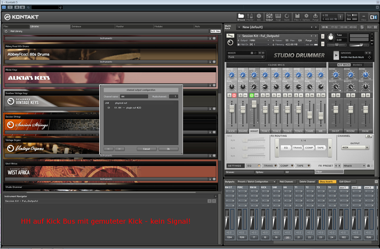

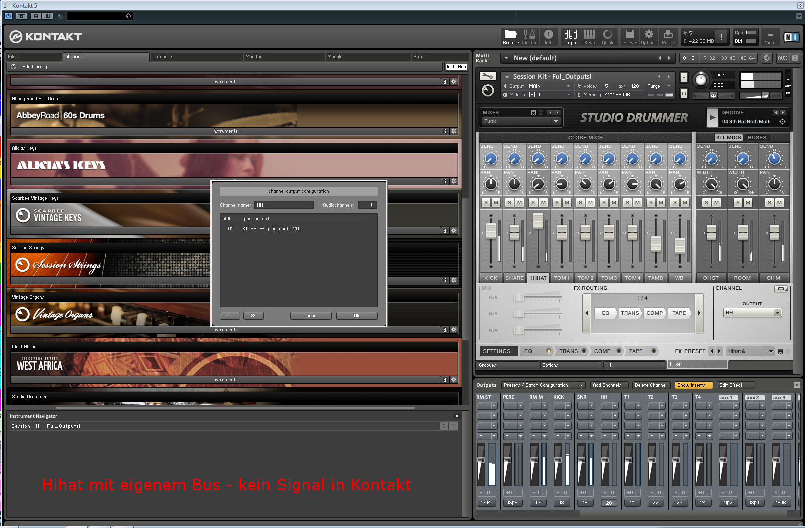

Hallo Leute! Bin hier echt am verzweifeln!
Da ich Studio Drummer von Native Instruments mehrere Outputs in Cubase 6 zuweisen wollte, bin ich den Schritten dieses Tutorials gefolgt:
-e5mpt5ic
Es funktionieren auch ALLE Kanäle, bis auf den der HiHat.
Wenn ich diese auf einen seperaten Bus im Studio Drummer Mixer route, dann hört man nichts, AUßER es ist der Bus, auf welchem sich die Kick oder Snare befindet.
Ändere ich den Bus der Kick oder der Snare oder mute ich eine der beiden, dann hört man keine HH mehr.
Es handelt sich dabei auch nicht nur um Bleed, da ich im Mixer die HH auf Solo gestellt habe.
Hier noch 3 Screenshots dazu:
Kann mir irgendjemand weiterhelfen? Habe es schon 2 mal neu aufgesetzt und es trat immer das gleiche Problem auf!

Hatte das selbe Problem.
Es liegt am Panoramaregler des HiHat Kanals im Studio-Drummer Mixer. Der steht per default auf hart links und lässt so kein Signal durch. Einfach das Panorama zur Mitte hin verändern und schon funktioniert es.
