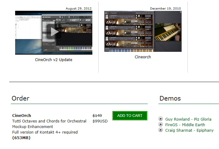

...laut Hersteller wird schon bei Kontakt 4 die Vollversion verlangt (siehe Abb. unten links). Probiere evtl. den Kontakt 5 Player mal im Stand-Alone Modus mit CineOrch aus. Bringe auch den Player auf den aktuellsten Stand.
