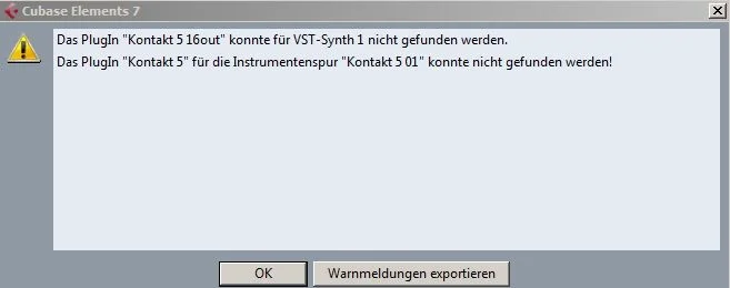

Hallo, ich war grad in Cubase 7 am werkeln als sich mein Projekt verabschiedete. Nach erneutem öffnen ist mein Kontakt 5 Player weg. habe ihn sogar neu installiert etc. Dennoch bekomme ich immernoch eine Fehlermeldung. Wer kann helfen? Vielen Dank

Wenn die Pfade stimmen, müsste der auch da sein und Liste zurückgesetzt hast bestimmt schon.
Das hilft mir aber jetzt nicht weiter...!
Kann das Teil aufgrund des Absturzes auf der Blacklist gelandet sein?
Und hast Plugins mal neu scannen lassen?
Steht das Plugin im Pluginmanager drin?
Außerhalb von C7 kann ich ihn öffnen. In C7 ist er im Manager. Mehr geht aber auch nicht.
Keine Parameter gefunden bzw. kein PlugIn vorhanden wird im Projekt angezeigt.
Müsste ich den Kontakt 5 nicht im Ordner Steinberg* / Cubase finden? Oh man das ist schon wieder so lange her....
Ok erledigt, ich habs. Der Pfad war weg, musste ihn neu anlegen. ;)
