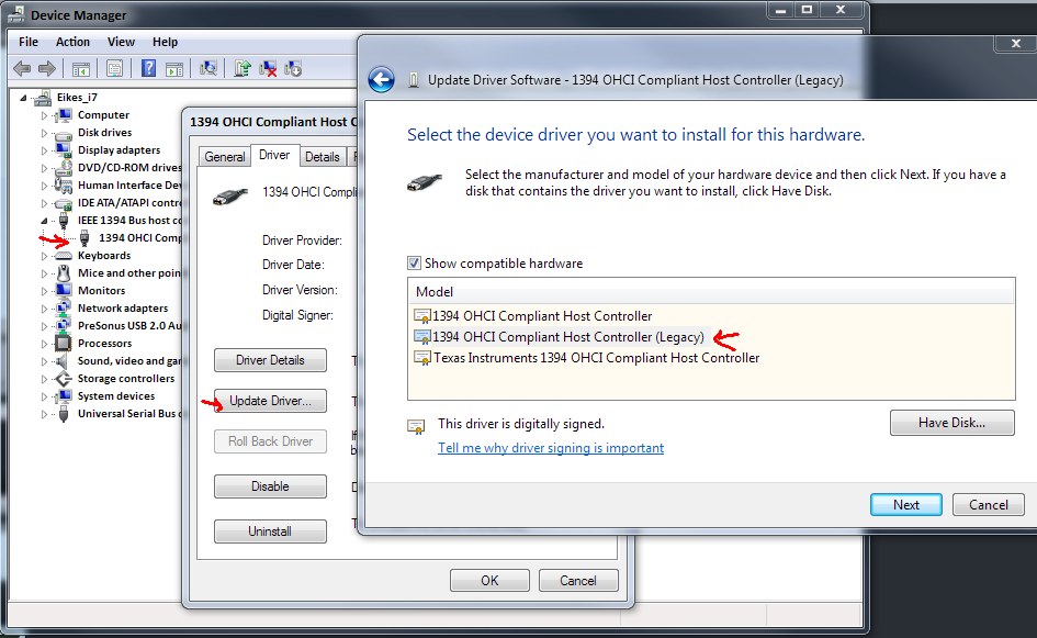

bezueglich laptop. was haste denn fuer einen firewire chip. da solltest du dich unbedingt mal schlau machen, denn leider ist das ursache fuer unmengen von problemen.
und denn, unter win7 solltest du im geraetemanager unbedingt den ieee1394-treiber auf den aus winXP umstellen (auf englisch heisst der legacy, auf deutsch weissichs nich). und, wie du schriebst, unser power-profil verwenden.

Bitte nochmal nen Tipp, wie das mit dem Austauschen des Treibers funktioniert. Mein Gerätemanager kennt nur "auf dem neuesten Stand" und tschüss. Ich hab anscheinend auch keinen anderen Treiber im System, den ich auswählen kann.

zum einen hier
und denn:
dieses tool hier sagt dir, ob du deinen laptop verschenken musst

@eike : der Legacy-Treiber heisst im teutonischen Fensters einfach "(alt)".
Da haben sich die Amis ja wieder ein tolles Wort ausgedacht.
Ich kann noch nicht beurteilen, ob der besser ist als der aktuelle aber grade lief alles mit mehreren Samplern, Synths und Koreinstrumenten länger rund.
Es gibt also doch kein Notbook zu verschenken! R*
