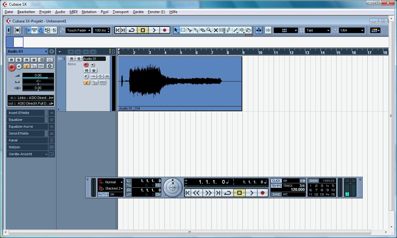

habe mit cb sx3 audiospuren aufgenommen. das problem ist das die spur nach ca. 5 sek stark komprimiert wird. wie als ob ein limiter als effekt drauf wäre.
dieses phänomen und passiert schon während der aufnahme obwohl das projekt neu geöffnet wurde...
graphisch lässt sich das auch erkennen nämlich dadurch das der [g=357]peak[/g] schrumpft und dann auf einem wesentlich kleinerem level weiterläuft-und zwar bis zum ende der spur.
akkustisch wie gesagt so als ob ab 5 sek ein limiter oder ähnliches greifen würde.
was kann man tun? vielen dank im vorraus

screenshot?
okok hier also die backline:
nehme [g=422]gitarre[/g] über nen kleinen peavey übungsamp auf. der wird abgenommen von einem mic. danach gehts ins mischpult von behringer und aus den beiden mainoutputs in meine soundkarte (realtek high definition audio)
habe mal nen screenshot angefügt

in deinem screenshot habe ich gesehen, dass du den full duplex treiber benutzt.
lade dir mal den treiber "asio4all" herunter, der ist kostenlos und DER treiber für minderwertige soundkarten im homerecording bereich.
dann wähle den unter geräte konfigurieren aus.
könnte sein, dass das die lösung deines problems ist.
