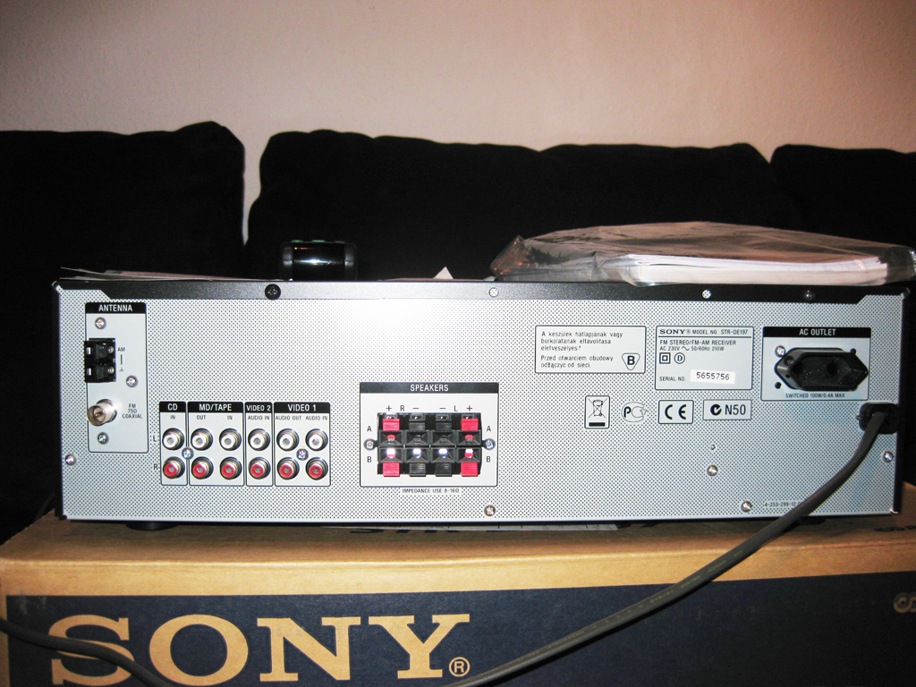

Mein Verstärker ist sony str de 197
Wenn ich das richtig sehe hat der CD /MD und Videoeingänge. Hast du die mal einzeln ausprobiert?
Aja ist das der Amp?

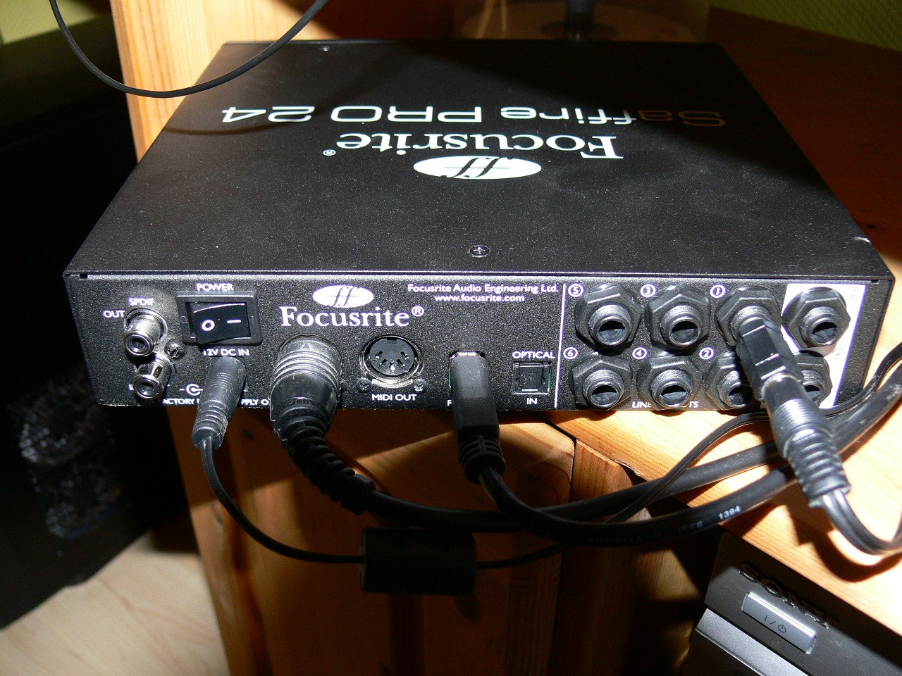

Welchen Ausgang der SaffirePro24 nutzt Du?
Welche Art von Adapter/Adapterkabel hast Du zwischen Saffire und Verstärker?
Clemens
ich werde mal gleich ein Foto hochladen von der Verkabelung
So hab mal die Anschlüsse festgehalten
Na hab ich mirs doch gedacht!

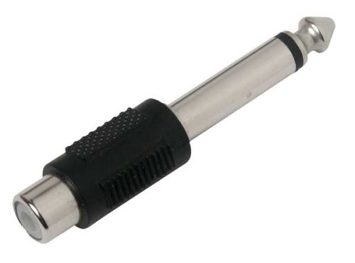

DU BRAUCHST ZWEI AUSGÄNGE UND ZWEI KABEL!!!
Und zwar Monoklinke auf Cinch.
Ausgang 1 an links und Ausgang zwei an rechts.

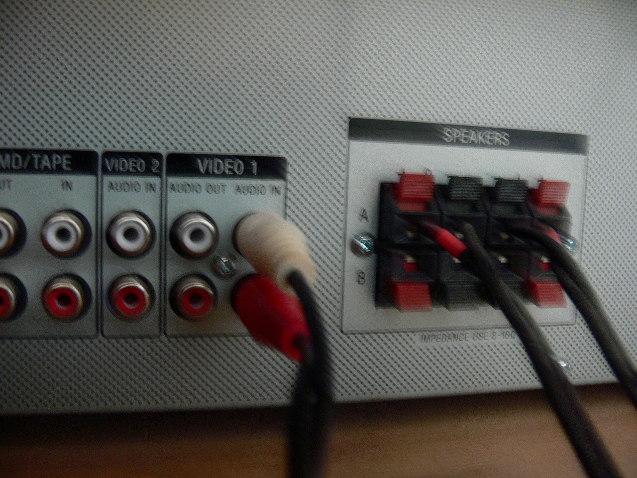

Ich habe jetzt mal die Rückseite des Receivers fotografiert! Da hab ich aber nur ein Kabel
Du brauchst entweder das obere Kabel oder zwei der unteren Adapter!
Alles klar! Jetzt seh ich es! Werde ich gleich mal bestellen!
