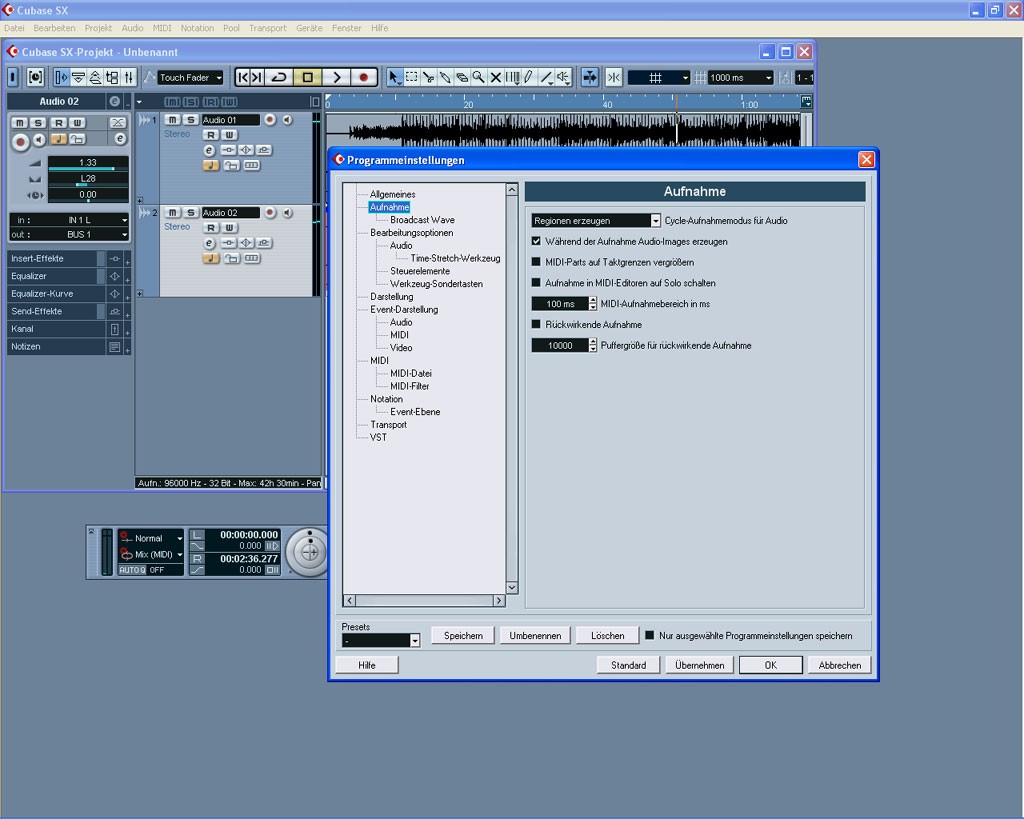

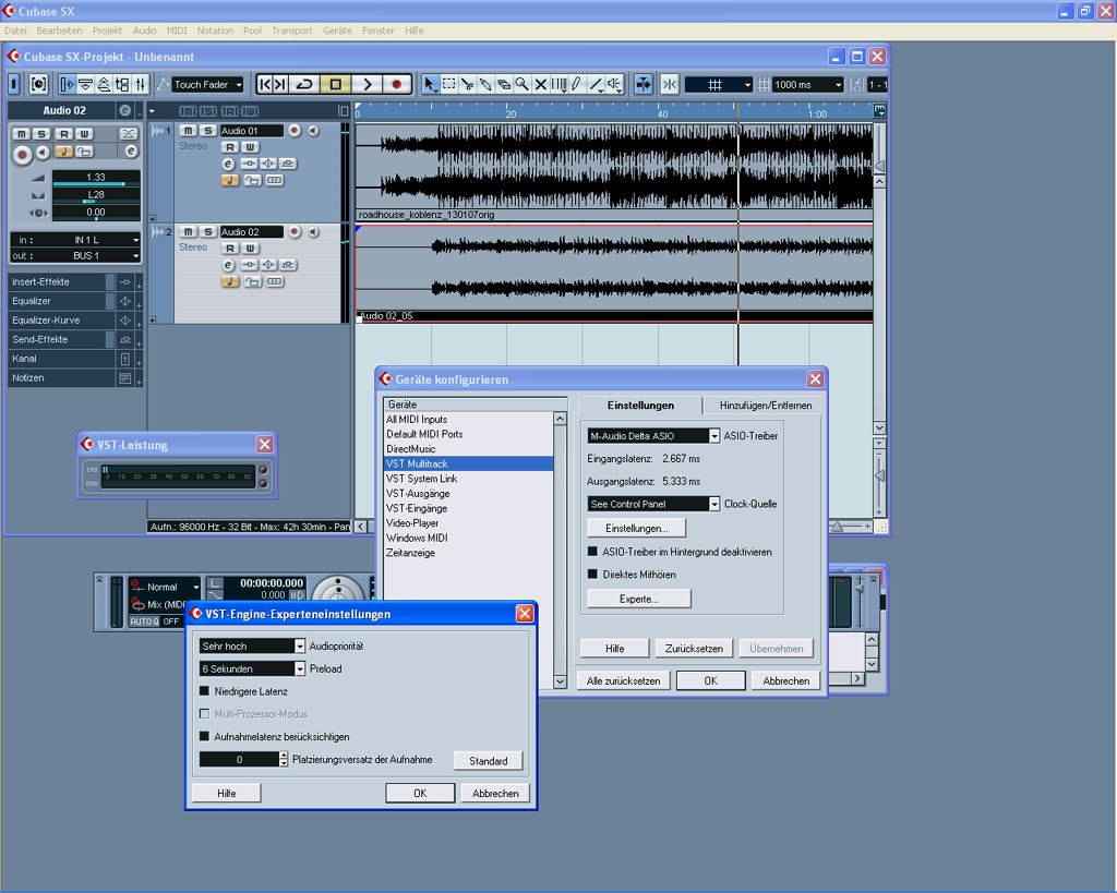

hallo,
ich habe schon viel zum themna gelesen - finde aber trotzdem keine lösung dazu:
ich höre schon während der aufnahme ein knacksen in den lautsprechern.
Ich habe schon alles probiert:
am einspielgerät liegt es nicht,
Kabel i.O, Boxeni.O
Einstellung (Cubase) mehrfach verändert (Latenze von 64- 1500 ausprobiert)
Prioritäten verstellt usw...
vielleicht ist es auch gar ekin Cubase Problem.
Oder doch noch ne einstellung die ich nicht kenne
Ich vermute das das Geräusch zum gleichen Zeitpunkt erzeugt wird wenn die kiste auf die festplatte zugreift (zm lesen, schreiben?)
Auf der festplatte sind 50 von 20 GB frei
CPU auslastung gegen 10% schätze ich. (Anzeige zeigt zumindest noch keinen auschlag an da ohne effekte aufgenmmen wird)
Rechner 1,8 GHz AMD
5400U/min Festplatten
1 GB ram
ich eriner mich an ein tool für die festplatten UMDF oder UDF ich weiß nicht mehr. gibt´s da was? oder neue Platte?
die soundkaren (2x) ist 1010LT von M-Audio
