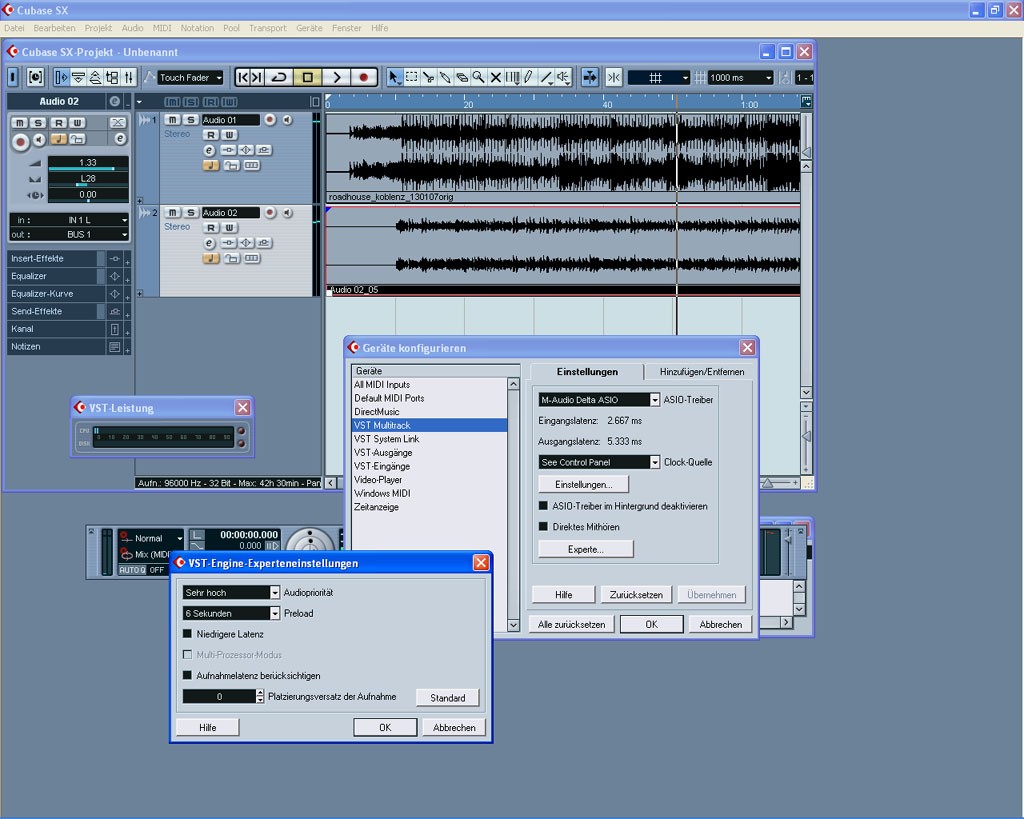

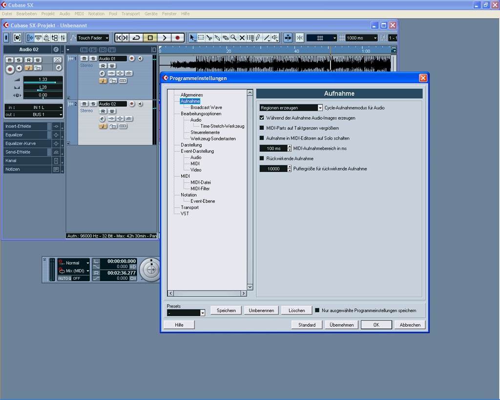

hallo,
ich habe schon viel zum themna gelesen - finde aber trotzdem keine lösung dazu:
ich höre schon während der aufnahme ein knacksen in den lautsprechern.
Ich habe schon alles probiert:
am einspielgerät liegt es nicht,
Kabel i.O, Boxeni.O
Einstellung (Cubase) mehrfach verändert (Latenze von 64- 1500 ausprobiert)
Prioritäten verstellt usw...
Ich vermute das das Geräusch zum gleichen Zeitpunkt rzeugt wrd wenn die kiste auf die festplatte zugreift (zm lesen, schreiben?)
Auf der festplatte sind 50 von 20 GB frei
CPU auslastung gegen 10% schätze ich. (Anzeige zeigt zumindest noch keinen auschlag an da ohne effekte aufgenmmen wird)
Rechner 1,8 GHz AMD
5400U/min Festplatten
1 GB ram
ich eriner mich an ein tool für die festplatten UMDF oder UDF ih weiß nicht mehr. gibt´s da was? oder neue Platte?
die soundkaren (2x) ist 1010LT von M-Audio
song url:

Hammer!
1x Soundkarte raus
die andere umgesteckt (Pci Slot)
lan verbindung getrennt,
firewall getrennt,
sämtliche programme beendet
UND ES GEHT!!!
ich denke es war die verwendung beider soundkarten.
da ich jetzt alles auf einmal gemacht habe weis ih jetzt nicht was genau der fehler war...
MERCI!!!
