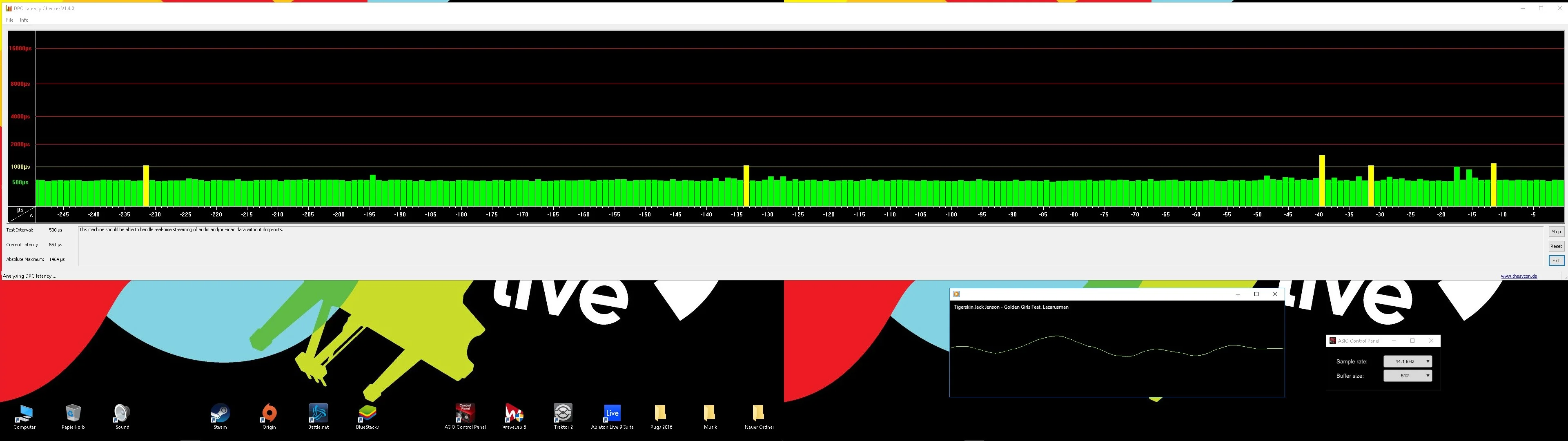

DPC Latency laufen lassen und ja, es gibt schlimmere Werte aber dennoch knackst es ab und zu. Ich werd bald verrückt. Bitte um Hilfe!

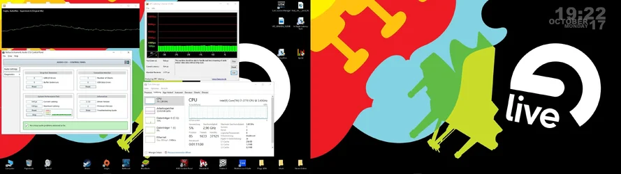

Ich habe noch ein Interface hier von Native Instruments* das Audio 2 Dj (weiß nicht ob man das vergleichen kann) Es hat keine Eingänge sondern 2 Stereo Ausgänge. Also eher für Traktor gedacht aber bei den gibt es nichts zu bemängeln wenn ich das im Windows laufen lasse. Jedenfalls keine Knackser oder Aussetzer . Und da ist der Process Buffer mit 96 samples. Das geht bei dem Scarlett gar nicht klar, ab 512 isses erst halbwegs hörbar mit vereinzelte Aussetzer und Knackser.

Ich meine ich höre nur Musik aktuell im Windows Player. Warum zum Teufel schafft diese Interface das nicht? In der DAW brauche ich das garnicht erst testen wenns im Windows schon nicht läuft.
Wenn ich mir diesen ( https://support.focusrite.com/hc/de/articles/208448435-Latenzprobleme-mit-Audio-Interfaces ) Artikel durchlese wird mir schlecht, was ich nicht alles ausmachen sollte um Audio zu verbessern. Ich mein wir sind im Jahre 2016 und es gibt Intel Core i7 warum sollte ich das alles ausschalten um Musik zu hören fehlerfrei? (nicht zu machen) da stimmt doch irgendwas nicht. Glaube nicht das es an den Ressorcens meines PC liegt. Das Native Instruments Audio 2 Dj schafft das ja auch locker mit der Soundwiedergabe im Windows ohne jegliche Ausetzer...

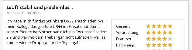

Ich habe das Interface zurück geschickt. Zuviel Zeit und Arbeit reingesteckt um das Teil zum laufen zu bekommen. Werde mir das Steinberg UR 22 dafür bestellen. Focusrite macht schon lange Hardware, deswegen hatte ich mich eig für dieses Interface entschieden und gegen Steinberg da die mehr auf Software spezialisiert sind aber mit Yamaha wohl auch gute Hardware und Treiber jetzt an den Mann bringen.
