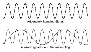

Naja ich bin davon ausgegangen dass ich bei sehr hohen Frequenzen aufgrund von zu geringer Sample rate eben andere Frequenzen erzeugt werden (wie auf dem unteren Bild) soweit ich das Verstanden habe ist das auch Aliasing. und dadurch können eben dann beim DA Wandeln aus sehr hohen Frequenzen tiefere Frequenzen entstehen aufgrund der zu geringen Samplerate und diese sind dann eben auch hörbar..
und wenn ich nun diese hohen Frequenzen entferne mit einem 20kHz cut, dann können eben diese tieferen (hörbaren) Frequenzen die vorher aufgrund von Aliasing entstanden sind nicht mehr entstehen beim DA Wandeln. Dadurch klingt es anders.
So war meine Vermutung aber vlt hab ich das auch falsch verstanden mit dem Aliasing :kratzamkinn:

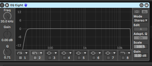

Stimmt ich kann mal den Brickwall cut in Fabfilter Pro Q probieren.
Aber wie auch immer wenns nicht nötig ist, dann lass ich den Hi- Low pass einfach weg :D
Habe es gerade nochmal mit dem Pro Q 3 und Brickwall cut probiert und tatsächlich verändert es zwar den Sound immernoch leicht aber nicht mehr so stark. Dann scheint es wohl an der EQ zu liegen.
Dann eine andere Frage ist es überhaupt notwendig die Frequenzen unter 20Hz und über 20Khz zu entfernen ? oder kann ich es auch einfach lassen wenn es so besser klingt ;D
Also ich habe jetz den Pro Q 3 genommen und habe unten auf linear Phase Maximum gestellt ;D jetzt klingt es genau gleich egal ob ich den Hi-Lowpass ein ober ausschalte.
Also war das Problem wohl das Phasing vom EQ oder so. 😅
