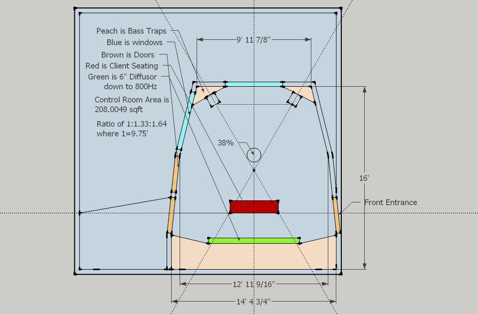

Da ich das Reihenhaus in dem ich Wohne bald kaufen werde, gehen die Planungen für einen akustisch optimierten Raum im noch leeren Dachgeschoss los. Über dem Dachgeschoss soll dann noch ein Spitzboden entstehen. Als Stauraum. Unten habe ich eine PDF angehängt auf dem man den Grundriss erklärt sieht. Ich hatte zwei Ideen.
1.) Das war die erste. Bei dieser würde in der Mitte liegen und keine Schrägenanteile haben. Die Räume unter den Schrägen würde ich in diesem Plan als Einbauschränke nutzen. Nachteil wäre, eine fast quadratische Grundfläche die dort entstehen würde. Also habe ich Plan zwei entwickelt.
2.) Der Raum wird gedreht und gegenüber der Treppe liegen und an der Vorder- und Hinterseite unter der Schräge liegen. Zur Treppe sollte ein Flur entstehen. So ist es einfacher ein günstiges Größenverhältnis im Bezug auf Raummoden zu erreichen. Allerdings bin ich mir nicht sicher ob die Schrägen wieder Nachteile mit sich bringen.
Ambitionen und Finanzen: Ist natürlich auch immer ein Thema für sich. Der Raum soll keine Fenster bekommen, die Belüftung soll über eine Kombiklimaanlage sichergestellt werden.
Gerne würde ich einen asymmetrischen Raum bauen. Bietet sich ja auch an, da eh alle Wände eingezogen müssen.
Den Raum würde ich von der Besuchercouch aus gerne auch als kleines Kino nutzen. Dazu würde dann über dem Abhörplatz eine Leinwand zum ausziehen installiert werden und ein Beamer weiter hinten im Raum.
Der nicht genutze Platz auf der Etage würde dann zu Abstellflächen werden.
Also Finanziell ist einiges möglich, es wird halt gebaut. Es soll kein Profiraum werden. Aber er soll schon gut klingen, ohne extrem störende Anteile mitzubringen.

Hier mal eine neue PDF. Hier kann man den vorgesehenen Raum erkennen. Er ist auf den ersten lich sehr länglich. Das wird jedoch durch die Dachschrägen relativiert. Macht es hier Sinn einen asymetrischen Grundriss einzuplanen?
Achso Raumhöhe kann bis ca. 2,40m gehen oder bei Bedarf entsprechend tiefer. Die rechte Seitenwand ist eine Zwischenwand zum nächsten Reihenhaus. Ich glaube die ist 36cm mit roten Hohlblocksteinen gemauert. Dahinter kommt eine Iso-Schicht und dann das gleiche nochmal.
also prinzipiell, L/R symmetrie ist sehr wichtig, vor allem im vorderen bereich (wenn du da deine abhörposition hast) hinten ist es dann nicht mehr so tragisch wenn der raum nicht mehr symmetrisch ist.
das ganze heißt aber nicht, dass man nicht mit der dachschräge arbeiten kann, das ganze wird einfach nur ein wenig komplizierter.
dein vorschlag hat das problem, dass du die zwischenwand aus dem selben matterial machen müsstest wie die wand links ist.
Reaktionen: rockfred
Jetzt hab ich die falsche Vokabel benutzt. Der Raum soll batürlich symmetrisch sein,die Idee ist die Wände an den Seiten nicht parallel laufen zu lassen. Also den Raum im vorderen Teil schmaler zu Gestalten als hinten. Die linke Wand word dann verkleidet und nach Bedarf gedämmt, auf der anderen Seite sMmetrisch dazu das selbe. Der nicht nutzbare Bereich unter den Schrägen, so ca. 1,5 - 2m vorne und hinten lassen sich wahrscheinlich gut im Bassbereich dämmen. Dafür werden die Ecken kompöizierter zu dämmen sein. Ich zeichne morgen mal weiter, bis hierhin schonmal Danke :)

Ich meine das mit dem Raum so wie auf dem Bild. Bei mir wird das natürlich sehr in die länge gezogen. Bei meinen Lautsprechern (Adam A7x) habe ich mir ein Stereodreieck mit 2m Seitenlänge vorgestellt. Das bedeutet in meinem Raum das ich im vorderen Teil 50 cm auf jeder Seite einrücken kann mit der Wand. Allerdings sitze ich dann eher vorne im Raum und nicht bei 38%. Irgendwo muss da ein Kompromiss gemacht werden. Oder sollte ich die unparallelen Wände verwerfen und das anders lösen?

Dazu kommen erstmal weitere Überlegungen. Vorne und hinten unter den Schrägen wird alles unter 1,3m (?) zu verkleiden und mit Sonorock zu füllen. Die Ecken möchte ich entsprechend auch gegen Bassprobleme behandeln. Kann man Rockwool Sonorock auch hinter Gipsplatten wirkungsvoll verlegen? (siehe Bild)
Das nächste ist DaVogis Einwand mit den unterschiedlichen Wandmaterialien. Würde es auch gehen wenn ich die linke Seite vor der Steinwand 10-15cm dick mit Sonorock dämme und doppelt mit Gipskarton beplanke? Das selbe würde ich dann auch auf der rechten machen.
Dann bleibt die Frage, ob die Wände besser parallel oder "schief" anzuordnen sind. Bringt das elementare Vorteile oder ist das aufgrund des sehr länglichen Schnitts zu vernachlässigen?
Ist es richtig vor dem Ausbau intensiv gegen Bassprobleme zu planen und sich um die Mitten und Höhen erst im fertigen Raum mit Diffusoren zu kümmern?

Die Ideen habe ich verworfen. Ein neuer Grundriss ist schon fertig. Die Abhörposition ist darin auch schon unter der unteren Schräge festgelegt. Wenn alles fertig ist werde ich mich mit Messdaten wieder melden um dann Optimierungen mit eurer Hilfe planen zu können. Danke für die Hilfe bis hierhin. Sollte jemand noch einen Tipp haben, nehme ich den natürlich trotzdem gern auf :)
nach einiger Überlegung und Gesprächen mit meiner besseren Hälfte haben wir uns auf folgenden Grundriss geeinigt.
Eine bassabsorbierende Decke wäre Machbar, jedoch liegen in Längsrichtung 15cm starke Balken in der Decke, darunter werde ich noch 20cm abhängen, macht 35cm Dämmung und eine Raumhöhe von ca. 2,30 - 2,35m.
Die verkleideten Schrägen sind min. 1m Tief. Können also entsprechend mit Dämmung gefüllt werden. Verkleidet wird mit Gipskarton.
Ziel ist keine Regieakustik, das ist utopisch. Aber Grundlegende Probleme, wie dröhnende Bässe möchte ich wenn möglich schon gern im Griff haben. Verbesserungen über 300 Hz erzielt man wahrscheinlich eh erst durch gezielte Akustikmaßnahmen im fertigen Raum, oder? Daher ist das eine Grundlagenplanung.
